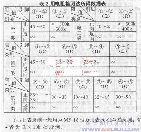

二、光电耦合器的检测方法(不在路时)
    1.电阻检测法(见附表二)
    2.加电检测法,在光电耦合器的初级,即第1~3类的①~②脚间或第4类的②~③脚间加上+5V电压,电源电流限制在35mA左右,可在+5V电源正极串一只150Ω1/2W的限流电阻加上电源后,用R×1k挡测次级正向电阻,即第一类的③~④脚间,第2~3类的④~⑤脚间,第4类的⑦~⑧脚间的正向电阻,一般在30Ω~100Ω之间为正常,偏差太大则为损坏,需更换。测量上述引脚间的反向电阻为无穷大,如偏小则为漏电或击穿损坏,需更换。用电阻法检测比较方便,但个别情况有可能出现误判断,用加电检测法略显麻烦,但测试结果准确可靠,不会出现误判断。

    表2用电阻检测法所得数据表
