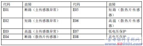

一、 数码管显示E01、E02、E03故障代码
二、 数码管显示E04、E05、E06故障代码
三、 数码管显示E07、E08故障代码

一、数码管显示E01、E02、E03故障代码
故障分析: 出现该故障是表示锅具温度检测电路中的热敏电阻出现断路、短路或阻值不变,因此我们可将故障范围定位在锅具温度检测电路及单片机U202上。 检测步骤: ①断开整机电源,将热敏电阻从电路板上的端子(CN204)拔下来,用万用表的200M电阻档测量热敏电阻两端的电阻值(常温下电阻值为100K),因为该热敏电阻是采用负温度系数材料,因此它的阻值会随着温度的升高或者下降而电阻值不断下降或者上升。如所测得电阻值为无穷大、为零或在常温下与100K相差较大,说明热敏电阻内部发生断路、短路现象或热敏电阻的感温性能改变,更换新的同型号规格的热敏电阻即可排除故障。如所测得的热敏电阻完好,则故障出在锅具检温电路和单片机(U202)上。 ②上电检测单片机U202第15脚的电压。如常温下有0.3V左右的电压值,数码管仍显示此故障代码,则说明故障出在单片机(U202)上,更换同型号规格的单片机即可排除故障。如所测电压值为0V或5V或与0.3V差别较大,则说明故障出在锅具检温电路上。 ③上电检测线插CN204第2、3脚的电压。如没有5V,则要检查线插CN204第2、3脚到5V电源上的线路是是否出现开路现象,查出开路处即可排除故障。如有5V电源,则要检查R213、R240、C213有无损坏,更换损坏元件即可排除故障。
二、数码管显示E04、E05、E06故障代码
故障分析: 出现该故障是表示IGBT温度检测电路中的热敏电阻出现断路、 短路或阻值不变,因此我们可将故障范围定位在IGBT温度检测电路及单片机U202上。 检测步骤: ①断开整机电源,将热敏电阻从电路板上的端子(CN203)拔下来,用万用表的200M电阻档测量热敏电阻两端的电阻值(常温下电阻值为100K),因为该热敏电阻是采用负温度系数材料,因此它的阻值会随着温度的升高或者下降而电阻值不断下降或者上升。如所测得电阻值为无穷大、为零或在常温下与100K相差较大,说明热敏电阻内部发生断路、短路现象或热敏电阻的感温性能改变,更换新的同型号规格的热敏电阻即可排除故障。如所测得的热敏电阻完好,则故障出在IGBT温度检测电路和单片机(U202)上。 ②上电检测单片机U202第14脚的电压。如常温下有0.56V左右的电压值,数码管仍显示此故障代码,则说明故障出在单片机(U202)上,更换同型号规格的单片机即可排除故障。如所测电压值为0V或5V或与0.56V差别较大,则说明故障出在IGBT温度检测电路上。 ③上电检测线插CN203第1脚的电压。如没有5V,则要检查线插CN204第1脚到5V电源上的线路是是否出现开路现象,查出开路处即可排除故障。如有5V电源,则要检查R212、R211、C211有无损坏,更换损坏元件即可排除故障。
三、数码管显示E07、E08故障代码
故障分析: 出现该故障是表示电源高低压保护电路出现故障,因此我们可将故障范围定位在电源高低压保护电路及单片机U202上。 检测步骤: ①首先用万用表测量交流电源输入端是否有220V的交流电。如果该电压低于200V或者高于240V时,电磁炉的高低压保护就会动作,此时的故障与电磁炉本身无关。待供电电压恢复正常之后即可消除该故障。 ②如果测量的交流电压是正常的,则说明电磁炉内部的电源高低压保护电路或单片机U202出现了故障。 ③上电检测单片机U202的第16脚(三极管Q205的发射极电压)。如为3.3V左右,说明单片机U202已损坏,更换新的单片机即可排除故障;如不为3.3V左右或与3.3V有较大的差别,说明故障出在高低压保护电路。 ④断开电源,检查R237、R238、R239、C221、C217、Q205有无损坏,更换新的元件上电试机一切正常,故障排除。 [Page]

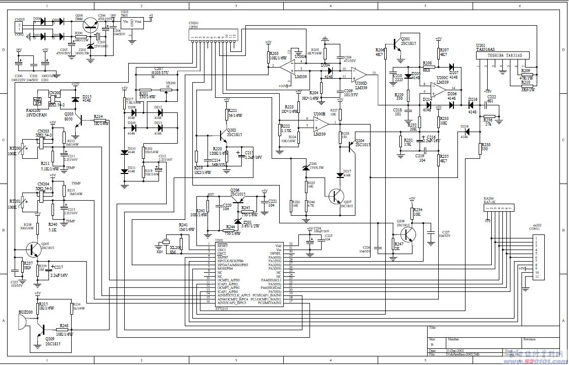

 四、上电不开机
故障分析: 上电不开机一般是由烧保险管、低压电源电路、高压电源电路、复位电路、晶振荡电路出现故障导致的。因此必须要用万用表测量关键点电压才能判断是哪部份电路出现故障,找到相应的故障部分可以按下列情况进行检修。 故障判断: 打开外壳,检查有无烧保险管,如保险已烧请参考——烧保险管故障检修流程。如没有烧,就接上电源,用万用表测量U203三端稳压7805的输出脚第3脚电压。如无5V电压输出,则说明故障出在电源电路。如测得三端稳压7805有5V输出,可用万用表测量单片机U202第1脚电压,如测得电压为0V,则说明故障是由单片机复位电路引起的,如测得电压为5V,说明复位电路正常,则故障可能在单片机晶振电路。 检测步骤: (一)、烧保险管 ①由于此故障比较严重,一般带有其它的元件损坏一起出现,如IGBT、整流桥堆也一起击穿,换上新的保险管后,不要马上上电试机,否则会再引起烧保险管。 ②用万能表检查IGBT、整流桥堆是否击穿,把损坏元件拆下来,换上同型号的元器件。再用万能表去检查钳位二极管Z301、R31,测量这两个元器械件时必须拆下来才能进行准确性的测量,把已损坏的元器件更换。 ③用万用表电阻档检查U201(TA8316AS)各引脚是否存在击穿的现象,一般烧IGBT都会把这个驱动IC击穿。在不接线圈盘的前提下,上电用万用表测U201的第7脚是否有0至0.67V的脉冲电压,如果电压正常,接上线圈盘试机正常,故障即可排除。 ④如果测量到U201第7脚的电压大于0.67V,那我们就要到同步电路和驱动电路进行检查。如果这两个电路都没有问题,那我们就要到振荡电路进行检查,先检测R208、R229、R207、R206、D207、D206、D205、D214、D216是否有损坏,把损坏的元器件更换,故障排除。如果上述元器件正常,在其它方法都用试过的情况下,我们可以尝试更换IC2--LM339。
(二)、没有5V电源输出 ①上电检测三端稳压块(U203)7805是第1脚电压。如有11V左右的电压输入,而7805无5V的电压输出,在断开5V后级供电电路的情况下则说明7805已损坏,更换新的7805即可排除故障;如无11V电压输入,说明故障出在电源前级电路上。 ②上电检测D201的正极即变压器的次级电压(CN201第4脚)。如有交流电输出,说明D201、C222、C228有损坏,更换损坏的元件即可排除故障;如D201的正极无交流电输出,再测变压器有无220V交流输入,如有220V交流电输入,说明变压器已损坏,更换新的变压器即可排除故障,如无220V交流电输入,则故障出在高压电源电路上,按高压电源电路故障进行检测。
(三)、没有12V电源输出 ①上电检测二极管D200的负极电压。如有26V电压输出,说明故障出稳压电路上,断开电源,用万用表检查R201、Q203、C203、C221、Z201有无损坏,更换损坏的元器件即可排除故障;如无26V电压输出,说明故障出在电源的前级电路上。 ②上电检测二极管D200的正极即变压器的次级电压(CN201的第3脚)。如有交流电输出,说明二极管有损坏,更换新的二极管即可排除故障;如D200的正极无交流电输出,再测变压器有无220V交流输入,如有220V交流电输入,说明变压器已损坏,更换新的变压器即可排除故障,如无220V交流电输入,则故障出在高压电源电路上,按高压电源电路故障进行检测。 (四)、没有18V电源输出 ①上电检测二极管D202的负极电压。如有28V电压输出,说明故障出在稳压电路上,断开电源,检查Q202、R200、C205、C206、C207、C202、Z200有无损坏,更换新的元器件即可排除故障;如无28V电压输出,说明故障出在电源的前级电路上。 ②上电检测二极管D202的正极即变压器的次级电压(CN201的第1脚)。如有交流电输出,说明二极管有损坏,更换新的二极管即可排除故障;如D202的正极无交流电输出,再测变压器有无220V交流输入,如有220V交流电输入,说明变压器已损坏,更换新的变压器即可排除故障,如无220V交流电输入,则故障出在高压电源电路上,按高压电源电路故障进行检测。 (五)、电源高压电路故障 ①先排除零部件的问题,检测EMC防护模块,变压器,滤波电容,保险管以及电源线是否有损坏,把损坏的零部件更换,故障排除。 ②如果以上步骤没有找出问题,那我们就上电对电路进行检测(注意高压电源),首先检查有没有220V的交流电输入,如果没有,请检查市电是否正常。如果有,再检查变压器的初级是否有220V交流电压输入,如果有正常电压输入而变压器次级没有电压输出,就表示变压器已损坏,更换同规格的变压器,故障排除。 (六)、单片机复位电路故障 ①上电检测单片机的第1脚的电压。如为5V,在其它可能引起上电不开机的故障点正常的情况下,可判断单片损坏,更换新的单片机即可排除故障;如测得电压为0V,说明复位电路出现故障。 ②上电检测三极管Q206的集电极的电压。如为0V,说明故障出在 5V电源到三极管Q3的发射极通路上,找出通路中的开路处并修复即可排除故障。如测得电压为5V,则说明单片机复位电路中元器件有损坏。 ③断开电源,用万能表对R242、R244、R245、C220、C221、Q206、Z201进行检查,更换新的元器件即可排除故障。 (七)、单片机晶振电路故障 ①上电检测单片机的第2、3脚的电压。如为1.03V和0.7V左右,则说明单片机U202已损坏,更换新的单片机即可排除故障;如测得电压为0V、5V或与正常值差别较大,说明晶振XL200或电阻R241损坏。 ②断开电源,对晶振XL200和电阻R241进行检测,更换损坏的元器件即可排除故障。 [Page]

故障分析: 出现该故障表示蜂鸣器驱动电路、蜂鸣器本身和单片机(U202)出现故障,因此故障范围定位在蜂鸣器驱动电路、蜂鸣器本身及单片机(U202)上。 检查步骤: ①上电检测单片机的第12脚电压。在按动面扳的按键时观察其电压的变化,如无1.6V左右的电压变化范围,说明单片机U202已损坏,更换新的单片机即可排除故障;如所测得有1.6V左右的变化范围,就表示蜂鸣器有驱动信号,故障出在驱动电路和蜂鸣器上。 ②上电检测三极管Q209集电极电压在按动面板上的按键时的电压变化。如是在高低电平间转换,说明故障出在蜂鸣器上,更换新的蜂鸣器即可排除故障。如其电压保持不变,说明故障出在三极管Q209、R243、R215、R216上,找出损坏的元件并更换,上电试机,一切正常,故障排除。  八、检不到锅,有报警声 故障分析: 出现该故障所涉及电路有检锅电路、同步电路、驱动电路。应当用万用表通过测量关键点电压来判断故障所处于的电路,找到相应的故障部分可以按下列情况进行检修。 故障判断: 先检查锅具直径是否与要求一致,请用MD专用锅具,检查两个接线端子是否松动。上电检测单片机的第6脚电压。如为高电平,说明故障出在检锅电路上,如为低电平,则故障可能出在同步电路和驱动电路上。 检测步骤: (一)、检锅电路故障 ①先检查锅具直径是否与要求一致,请用MD专用锅具,检查两个接线端子是否松动。 ②在上电待机的情况下测量U200的第4、5脚的电压。如4脚电压大于5脚电压,但仍输出高电平,说明U200(LM339)已损坏,更换新的LM339即可排除故障。如测得4脚电压小于5脚电压,则故障出在检锅电路的信号输入电路。 ③断开电源,检查R300、R305、R304、R203是否损坏,把损坏的元器件更换,上电试机,一切正常,故障排除。 (二)、同步电路故障 ①在待机的情况下,由于U200的第13脚没有上拉电源,所以测量到的高电平只有1V左右的电压。 ②在待机的情况下检测U200的第10、11脚电压。如10脚电压小于11脚电压,但13脚仍输出低电平,则说明U200(LM339)已损坏,更换同型号同规格IC上电试机正常,故障即可排除。如10脚电压大于11脚电压,则故障出在同步输入电路中。 ③断开电源,用万能表检查R300、R304、R305、R204、R205、C209、C208是否有损坏,把损坏的元器件更换新的同型号的元器件,上电试机正常,故障排除。 (三)、驱动电路故障 ①上电检测U201(TA8316AS)的第2脚的电压。如无18V,说明故障出在18V电源到U201(TA8316AS)的第2脚的通路中出现开路,找出开路处并修复即可排除故障;如测得有18V,则故障出不在电源电路上,出在其它电路。 ②如U201(TA8316AS)的第1脚有一个为2.22V的脉冲电压输入,而第7脚没有电压输出,说明U201(TA8316AS)已损坏,更换新的IC即可排除故障。[Page]

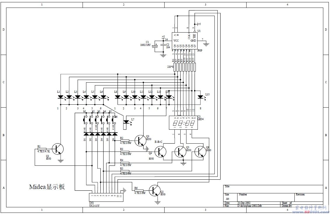

十、面板按键无反应或者显示不全
故障分析: 当面板上的按键无反应或者显示不全时,问题可能出现在显示板和主控板上。 判断故障: 为了尽快查找故障,我们可以将故障范围分区为主控板和显示板。在有条件的情况下用一块好的显示板替代原显示板,如果此时显示一切正常,则说明故障在显示板。如果还是有上述故障,则故障与显示板无关,是主控板出现故障。 检测步骤: (一)、显示板问题 ①断开电源,检查显示板与主板的连接排线有无问题、检查显示板的按键与面板的按键之间是否空隙过大或者顶死。 ②上电检测显示板上的电源是否正常,如正常可以用万用表的电阻档仔细的检查显示板上除数码显示管和集成块U 1以外的所有元件是否有问题、如果上述都无问题,则问题可能出现在集成块U1和数码显示器上。 (二)、主控板问题 如果问题是主控板的话,请检查RA200是否有问题。如果上述的RA200正常只能说明单片机U202已损坏,更换单片机即可排除。

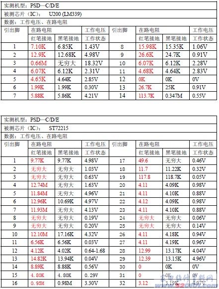

故障分析: 出现上电蜂鸣器长鸣、操作没反应故障是由于过零检测电路或者单片机U202出现故障。 检测步骤: ①上电检测单片机U202的第28脚电压。如为0.56V左右,说明过零检测电路正常,故障出在单片机U202上,更换新的单片机即可排除故障;如所测得电压为0V或5V,说明故障出在过零检测电路上。 ②上电检测三极管Q208的基极电压。如无一高电平,说明过零检测电路的输入端出现故障,断开电源检查D300、D301、R308有无损坏,更换新的元件即可排除故障;如测得有一高电平,说明过零检测电路中出现故障。 ③断开电源检查Q208、Q209、R234、R249、C227有无损坏,更换损坏的元件,上电试机,一切正常,故障排除。  另外,在检测电路故障时可以参考附页的电磁炉测试数据大全中的对地电阻和引脚电压来加以判断故障所在,测试环境是在不接线圈盘的情况下进行测量。
