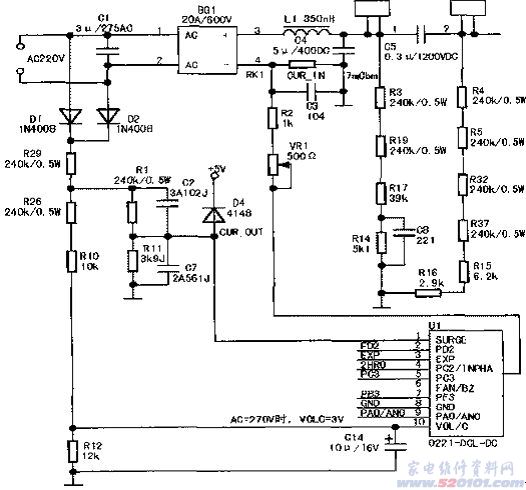

概述:美的C20-SH2049型电磁炉是美的电磁炉公司2008年研发的产品之一。美的电磁炉出现断续加热涉及的电路有显示板电路、高压供电电路、LC振荡电路、同步比较电路、电流检测电路、电压浪涌保护电路及电网电压检测电路
其具体检修步骤如下:
 美的C20-SH2049电磁炉原理图

6.电网电压检测电路
电磁炉一般在AC160V~AC260V范闱内使用为正常。为确保该工作点正常。必须时刻对电磁炉所接电网电压进行检测取样,并送至单片机U1进行识别与控制。当电网电压低于或超出正常值时,单片机U1将会发出欠压或超压指令,使电磁炉在数秒钟内自动实施关机保护,待电网电压恢复正常后,电磁炉又恢复正常加热。检修时,将电磁炉上电待测,测电网电压检测电路,即单片机U1(10)脚(VOLC)同相输入端对地电压为0V,而正常值为+3V,看来故障就在此电路中。将万用表转至电阻挡进行检测查找,果然发现取样电阻R26(240kΩ/O.5W)已增至820kΩ,如图所示。
由于取样电阻R26变值,则单片机(10)脚电压异常,从而实施关机保护。由于电网电压检测电路始终处在保护、停止的循环状态中,故而使电磁炉出现断续加热现象。更换R26后上电开机,放锅试机加热正常,故障排除。
