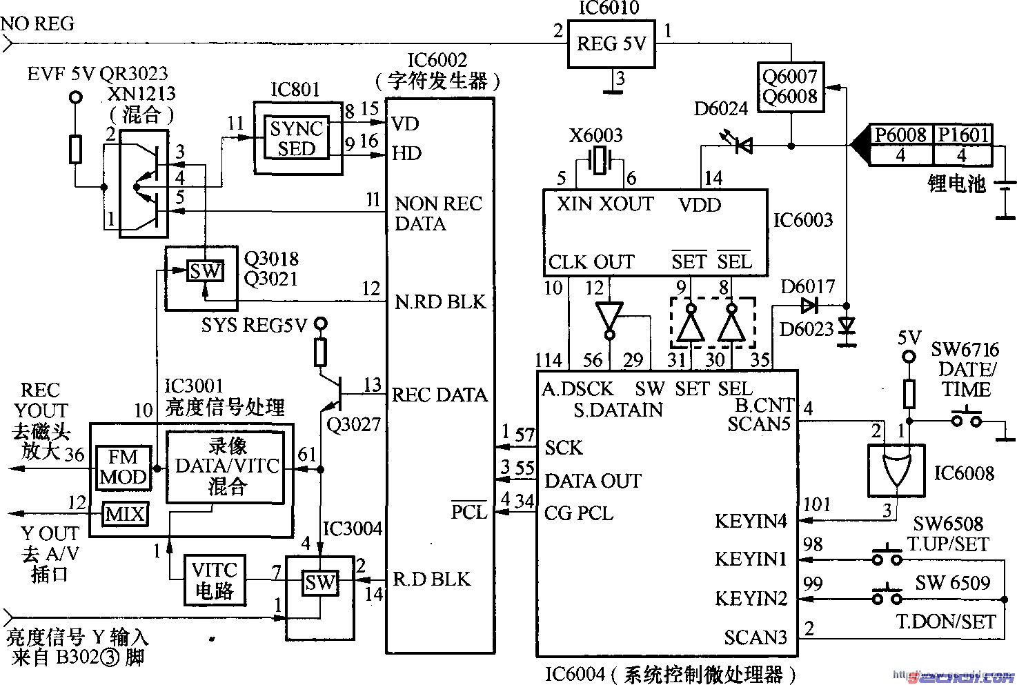

  松下NV-M9000摄录一体机字符叠加电路主要由IC6004(系统控制微处理器)、IC6002(字符发生器)和IC6003(日期/时间发生器)及外围电路组成的,如附图所示。系统控制微处理器IC6004的55脚(DATAOUT)输出串行数据送到IC6002的3脚产生两类字符,一类是可供记录的日期,时间字符,另一类是仅供显示而不可记录的(如计数器、告警及工作方式等)字符。
  1.记录字符的叠加
  日期/时间记录字符由IC6003产生。IC6003的5、6脚外接晶体振荡器X6003,产生所需的时钟信号,IC6003的8脚(SEL)为日期/时问移位数据输入端,9脚(SET)为日期/时间设置数据输入端,按一下操作面板上的SHIFT(移位)键,日期/时间变化一次,按一下SET(设置)键确定一个日期/时间数据。IC6003产生的日期/时间数据是以串行数据传送方法经IC6004送往IC6002,IC6002根据日期,日寸间串行数据产生字符信号。为了使电子寻像器上显示字符信号同步,电子寻像器IC801内部同步分离电路从视频信号中分离出垂直驱动VD和水平驱动HD同步脉冲信号,分别送到IC6002的15、16脚。  IC6002产生的记录字符(亮度)信号由13脚输出,经Q3027放大后分别送往IC3001的61脚和IC3004的4脚。由摄像机处理电路送来的亮度信号加到开关电路IC3004的1脚,此信号要空出一个位置以便加进记录字符数据,因此由IC6002的14脚(RECDATABLK)输出记录数据消隐脉冲信号加到IC3004的2脚,经内部开关电路后由7脚输出亮度信号送到IC3001的1脚,然后在IC3001内部与记录字符数据叠加,叠加后的亮度信号由:IC3001的36脚输出,送到磁头放大电路并记录在磁带上,另一路由IC3001的12脚输出送往A/V插座。
  2.非记录字符的叠加
  非记录字符数据只能在电子寻像器上显示,而不能被记录在磁带上。非记录显示字符以串行数据传送方法由IC6004的55脚输出送到IC6002的3脚,经内部电路译码识别后,由IC6002的11脚输出送往QR3023产生字符(亮度)信号,同时,由IC3001的10脚输出的亮度信号送到开关电路(由Q3018~Q3021构成)。为了实现非记录数据的叠加,IC3001的10脚输出的亮度信号要空出一个位置,以便加进非记录字符数据。为此,IC6002的12脚输出非记录数据消隐脉冲信号(NON RECDATA BLK)送到开关电路。经开关电路输出的亮度信号送到QR3023,与非记录字符信号叠加,并送往电子寻像器上显示非记录字符的拍摄图像。
