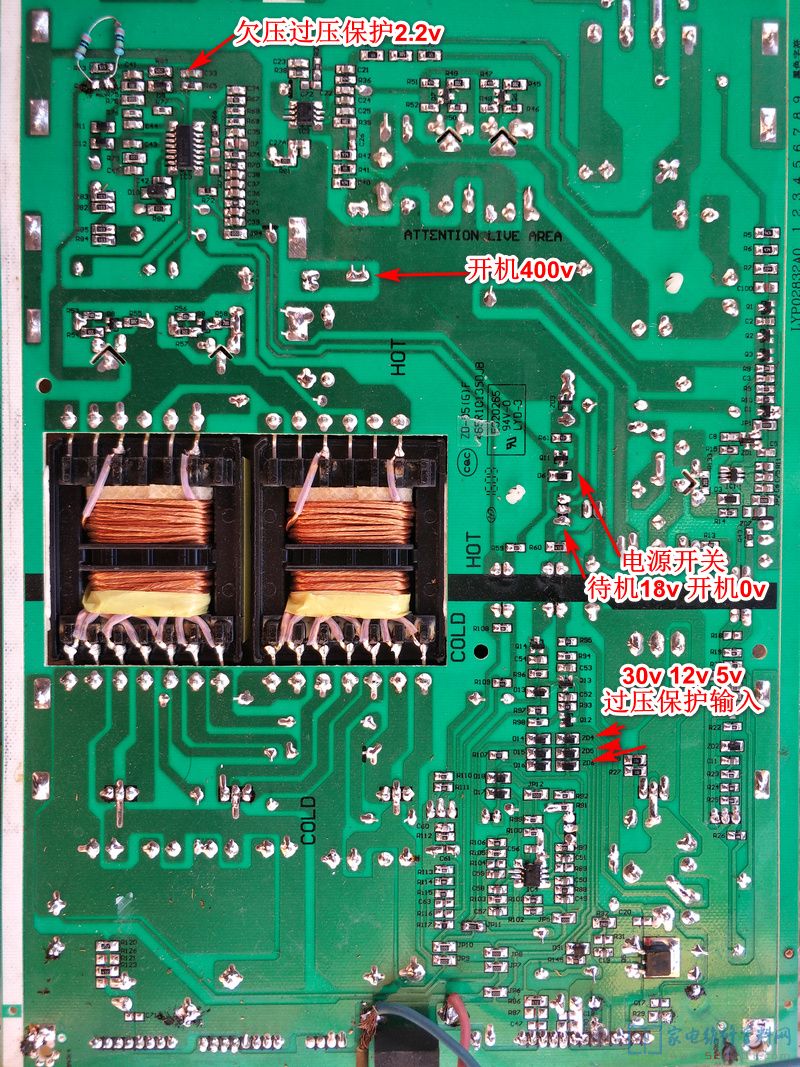

飞利浦65PUF6051/T3液晶电视电源板关键点实测电压
2019-06-29
作者:霍大善人
4503
下图为飞利浦65PUF6051/T3液晶电视电源板各关键点电压实测数据。
