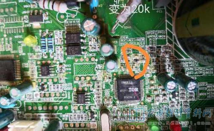

一、开关电源部分,采用1027P65电源模块的机型,电源块的3脚是过欠压保护端,由3个1M的贴片电阻(R122、R127、R126)与18K的电阻(R123)分压,正常该脚电压值为1.98V左右,如果测量电压值不稳或高于4V电压...
叶青 2024-03-26

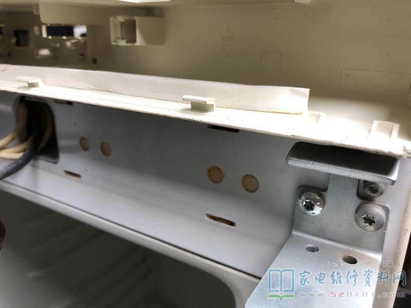

美菱BCD-180ZE2型冰箱的显示屏与箱体的连接线在门轴套中,易磨损断开产生故障,当显示屏出现断码或不显示等故障现象时,应拆下连接线进行测量,当确定门连接线断时,可按如下步骤进行维修: &nbs...

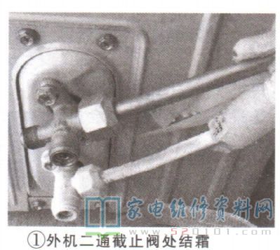

现在冰箱维修量越来越大,用户也基本上要求上门维修,如何快速又准确地判断哪部分管路出了问题,是现在的维修人员急需掌握的。电路问题这里不讨论。一台冰箱不制冷了,首先我们要上电听声音,确定压缩机有运转的声音,打开冷冻室的门,听声音是清脆的咕...
