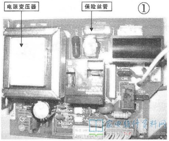

上门维修一台春兰KFR-26GW空调,室外机突然停止工作。空调室外机突然停止工作多为保护电路动作。查找原机线路板看到,过压保护电路由压敏电阻RV与保险管FU相串联组成,并且跨接在火线与零线之间。当电源电压过高时,压敏电阻击穿,电路中的保...
左秉诚 2024-02-15
