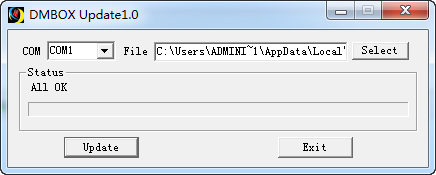

数源机顶盒程序烧写步骤
此步骤为机顶盒串口升级,利用一条串口线把PC机与机顶盒相连。
第一步:打开“迷你终端 MINICOMM” ;
第二步:在“通讯”中,点“建立连接”,串口设置键附录1串口设置;
第三步:一直按住“Enter 回车键” ;
第四步:打开机顶盒电源 ;
第五步:等迷你终端出现:testtool> ;
第六步:输入“update boot”,然后按回车键,出现:等待从串口发送boot文件......... ;
第七步:在“通讯”菜单中,点“发送文件” ,弹出目录框,找到要烧写的程序(boot_rs232.bin),打开即可。然后等待(大概持续 8 分钟) 。直到出现testtool>。说明boot烧写完毕 ;
第八步:重启机顶盒(或者敲命令 update reset)。
第九步:使用升级工具“STBUpdate-Search.exe”升级程序(STM5105_program_update.bin)、字库(SHUYUAN_font_update.bin)、loader后即可正常使用;
