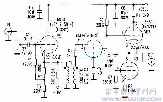

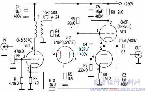

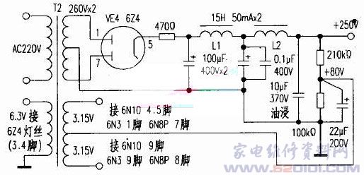

上图、中图是笔者分别利用5000:500Ω(UTCA-22)和15KΩ:500Ω(UTCA-24)耦合变压器设计制作的栅地胆前级。配套电源电路见下图。其技术参数UTCA-22频率响应40Hz~20kHz;输入阻抗500Ω,输出阻抗500Ω。UTCA-24频率响应20Hz~40kHz;输入阻抗15kΩ,输出阻抗200Ω、3330、5000。上图是“阴极跟随器+栅地+WCF”无级间反馈结构,中图是“共阴+栅地+WCF”
有环路反馈结构,电路的主骨架均以栅地为核心。栅地电路交流信号从阴极输入,阴极同时也是屏极直流电流的流出通道,如果采用直耦,虽然能获平直的频响,但前后级互相牵制,设计、调整都具有相当的难度。此处选用变压器耦合,轻易而举地将输入级与栅地电路的直流工作点分隔开来,使电路设计变得相当简单。栅地电路虽然有优良的频率特性,但一般输入阻抗仅几百欧。

上图的阴极跟随器是专为驱动1:1耦合变压器的初级低阻抗而设。阴极跟随器选用μ值偏低、可输入大动态信号的6N10(12AU7,5814)。此处6N10输出阻抗450Ω,与UTCA-22变压器的500Ω初级阻抗比较匹配。UTCA-22初级采用电容与阴极跟随器耦合(因变压器初级阻抗仅500Ω,阴极跟随器输出端有较高的直流电压,采用C1耦合实在是不得已而为之),C1按C≥1/(2πfLRL)选取,其中fL为有效放声频率的最低频率,RL为UTCA-22的初级阻抗(500Ω)。C1容量不可过大,否则低音过肥,本处取C1为6.6μ(3.3μF+3.3μF)。通过试验不同类型的电子管,栅地电路选用了Ug-la特性曲线缓直的中μ三极管6N8P,以利获得大的动态、良好的输出线性;同时6N8P温暖醇厚的音色可为栅地电路锦上添花。WCF用管采用6N8P。
中图因15kΩ:500Ω耦合变压器实质上是一个降压变压器,应当选取有电压增益的输入级以弥补其增益损失,此处采用6N3组成的共阴极电路。经计算,该级电压增益9.4倍(19.5dB),UTCA-24变压比为≈5.48:1,故该级映射到栅地电路输入端的电压增益为9.4/5.48≈1.72倍(4.71dB)。栅地电路电压增益14倍,中图整个电路的开环增益是1.72x14≈24倍(27.6dB)。C2、R10、R2引入环路负反馈,闭环增益为11倍(20.83dB),反馈量-6.7dB。
耦合变压器决定胆前级的通频带,是两电路的灵魂器件,须重视其品质。因上图T1次级、中图T1初、次级绕组有直流电流通过,宜选用铁芯顺插并留有空气磁隙的品种,以保证流过几mA直流电流而不至产生磁饱和(因上图T1系1:1变压器,可通过另加-18V电源和R10(36Ωk)电阻串联的方法,让T1初级获得一与次级大小相等,方向相反的直流电流,抵消直流电流对铁芯的磁化,从而使用铁芯交叉叠装的变压器,以获得较大的电感量,保证低频响应。此处用UTCA-22、UTCA-24试验意在抛砖引玉,发烧友可用其他高品质变压器直接替换)。其他元件可视各人情况酌情选用。
如果制作中图电路,电路焊好后不要急于联机,用万用表交流100V挡测试C3的输出端,如果有交流电压输出,在排-除电路焊接错误的可能性外,就是电路接成了正反馈,只要将耦合变压器T1初级或次级的两线头对掉,即可将正反馈变为负反馈。上图因属于无级间反馈电路,不存在正负反馈问题。
