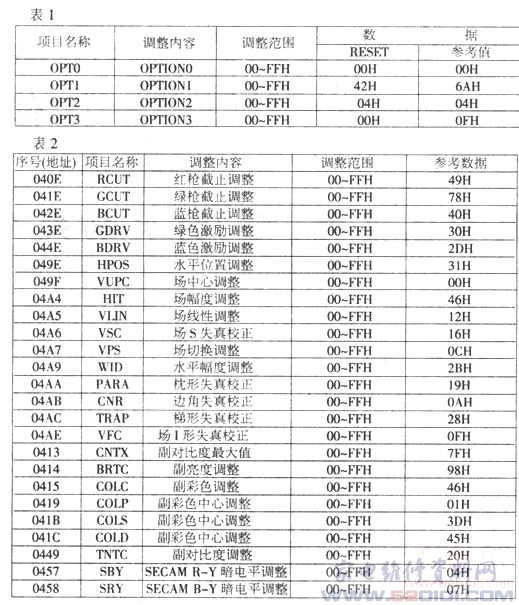

    2.调整项目与数据
    东芝FODS机芯画中画彩电34D9UXC机型的总线系统功能设置项目名称与数据见表1;34D9UXC机型的调整项目与数据见表2。
