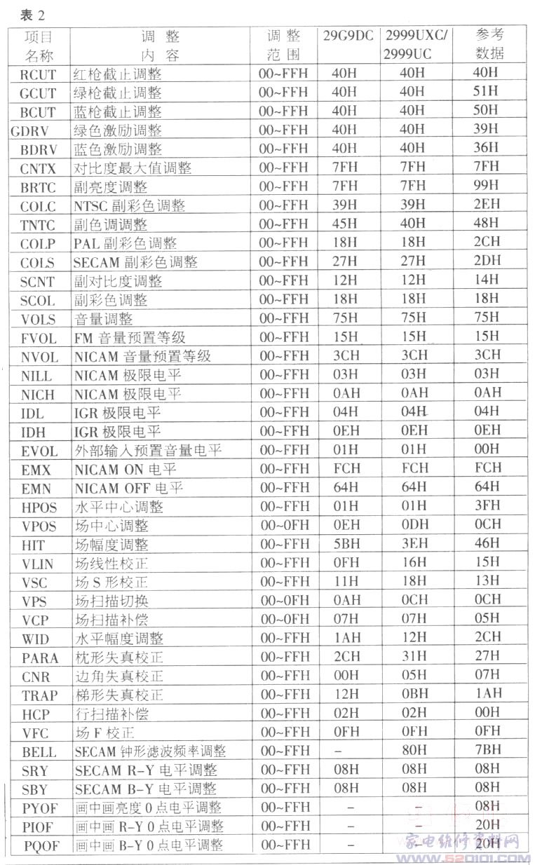

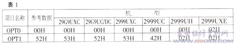

    2.调整项目与数据
    东芝F7SS机芯画中画彩电各机型的功能设置项目与数据见表1,调整项目与数据见表2。
