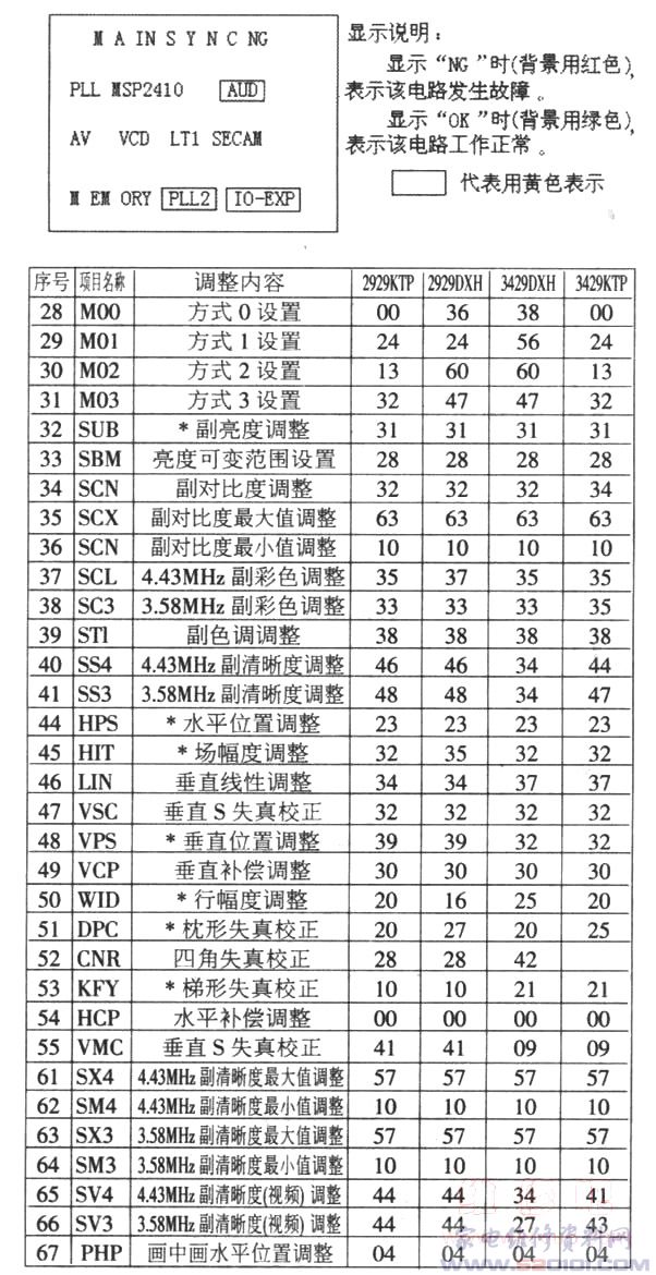

    东芝F2DB机芯具有故障自检显示功能,要进入屏幕自检显示,必须先进入维修模式,然后再进入屏幕自检显示。在维修模式下,同时按遥控器上的“F”和数字键“4”,即可进入故障自检状态,F2DB机芯屏幕上显示如附图所示的自检信息。以绿色背景字符显示的电路单元表示正常,以红色背景字符显示的单元电路表示不正常,以黄色背景字符显示的单元电路表示该电路在本机型上没采用。
    2.调整项目与数据
    东芝F2DB机芯画中画彩电,适用机型:2929KTP、3429KTP、2929DXH、3429DXH总线系统调整数据见附表所示。
