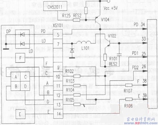

    光学系统的工作原理是(以三光束光敏检测器为例):激光二极管发射一束功率恒定的激光到衍射光栅后,分裂成三束光,中间的光束为主光束,用于拾取射频信号和聚焦误差信号。两侧的光束为辅助光束,用于拾取循迹误差信号。三束光分别经偏振棱镜、准直透镜、1/4波片以及物镜后聚焦于碟片上,然后由碟片反射回来,反射光经偏振棱镜后射向柱面透镜,聚焦于光检测器上,光检测器由六只光电二极管组成,见附图。主光束射到A、B、C、D四只光电管上,旁边两束辅助光束分别射向E、F两只光电二极管上。
    从A、B、C、D四只光电管上可拾取射频信号(RF)、聚焦误差信号(FE)以及循迹误差信号(TE)。

    2.激光二极管好坏的判断
    第一种方法:用光功率表测量激光头发射的光功率,正常光功率在0.13~0.3mW之间,如果光功率<0.13mw,并且通过调节光功率微调电位器也达不到要求,则可判断激光二极管老化。光功率微调电位器在出厂时已经调好,维修者一般不用调试,如果需要调整,最好在有光功率表测量的情况下进行调整。
    第二种方法:测激光二极管的驱动电流,在RF信号>1.5Vp-p的情况下,其驱动电流应<120mA,如果>120mA,说明激光二极管已老化,需要更换激光头。
    第三种方法:测RF信号,如果RF信号<1.5Vp-p,调光功率微调电位器也达不到要求,则说明激光二极管已老化。
