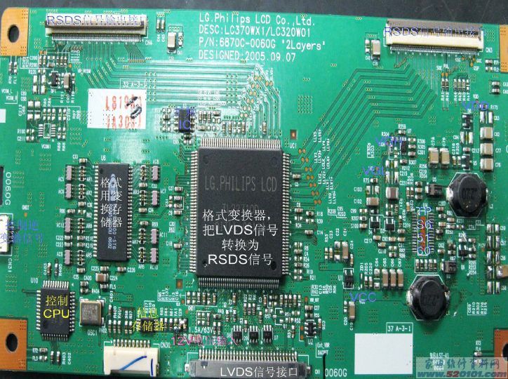

逻辑板简述
逻辑板又称:"控制板”在液晶电视里的作用和CRT中的视放板相当,但有本质的区别,逻辑板不是一个纯粹的信号放大器,它输入是LVDS格式信号,而不是RGB。
逻辑板也称TCON板作用是把数字板送来的LVDS或TTL图像数据信号,时钟信号进行处理移位寄存器存储将图像数据信号,时钟信号转换成屏能够识别的控制信号行列信号RSDS控制屏内的MOSFET管工作而控制液晶分子的扭曲度。
逻辑板是一个具有软件和固有程序的组件,内置有移位寄存器(水平和垂直移位)的专用模块FLASH即使厂家也无法改变,。逻辑板的供电不是来自于开关电源直接提供,一般由信号处理板上稳压电路提供。

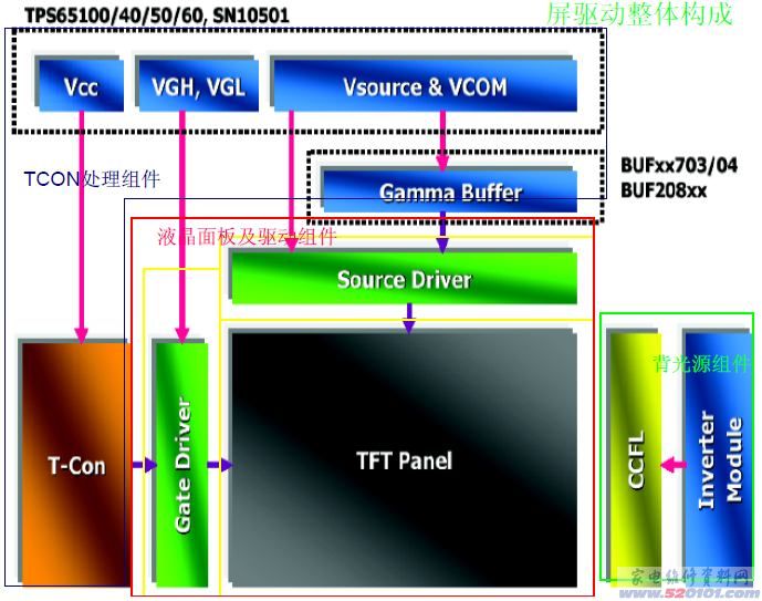

屏驱动整体构成
   屏驱动整体构成液晶屏组件由背光源、液晶屏面板及驱动两大液晶屏组件由背光源、液晶屏面板及驱动两大部分构成。部分构成。
一大部分。背光源:由逆变器、一大部分。背光源:由逆变器、CCFL灯管、各灯管、各类光学透镜构成。见下图的绿色方框内)维修类光学透镜构成。见下图的绿色方框内)维修常见为逆变器不良。
二大类。液晶屏面板及驱动:主要由液晶面板、面板驱动电路构成。面板驱动电路主要由面板驱动电路构成。面板驱动电路主要由GDTE驱动、驱动、SOURCE驱动构成。驱动构成。
上面所说的驱动电路(黄色框内),一般维修是不能修复的区域,如要修复,需要专用设备维修。
绿色部分是背光源组件区域
今天的重点蓝色部分就是—TCON处理板处理板(我们常说的逻辑板组件)。
包括:包括:TCON处理电路,一般用一个处理电路,IC搭配搭配帧存储器构成。帧存储器构成。DC/DC转换电路,把单一电源转换为多路电转换电路,把单一电源转换为多路电压,如压,如20V、15V、3.3V、--7V等。

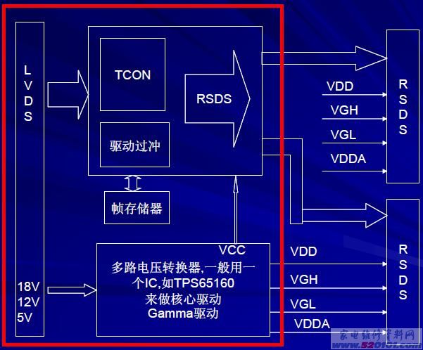

逻辑板整体架构
逻辑板整体架构
VGH:Vgatehigh,,是指gategate级的高电位,也就打开gategate级的电压;很多机器都为15V.
VGL:Vgatelow,是gategate级的低电位,也就是级的低电位,也就是关闭关闭gate级的电压,在二阶驱动时此电压有效,在三阶驱动时,此电压只是用来产生Vgoffl;; 很多机器都为--7V左右.
VDD是数字电路的工作电压一般为3.3V。还有VCOM等电压。

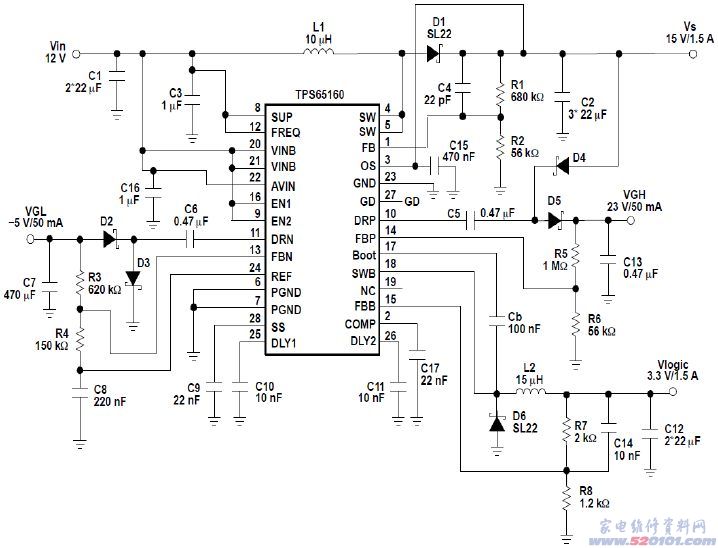

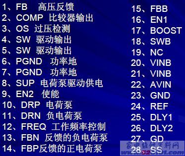

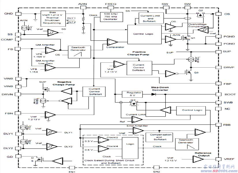

TPS65160的内部方框图
引脚功能
TPS65160典型应用图
格式变换电路和OD电路
这两部分电路一般都是由一个IC和帧存储器完成,外围元和帧存储器完成,外围元器件少。LVDS信号直接输入信号直接输入块子,转换为块子,转换为RSDS信号直接输出。
在最新的机型中,如LT32710采用的MST728,可以通过软件设置,直接输出RSDS信号,,相当于把液晶屏组件上的逻辑板集成到主板上.这样,减少了板卡数目,降低成本..

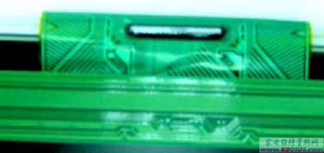

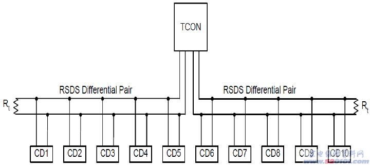

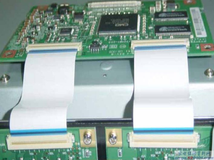

逻辑板与SOURCE驱动连接
通过RSDS数据线,与每一个SOURCE驱动(CD)连接
SOURCE驱动IC实物图(CD)
从实物上看,SOURCE驱动外观与GATE驱动一样,只不过GATE驱动电路是驱动横线。当其中一个SOURCE驱动开路时,一般出现竖带问题;当其中一个GATE驱动电路开路是出现横带问题。
上面介绍的SOURCE驱动和GATE驱动电路出故障,需要专业的维修工具,(压屏)一般维修,很难对FPC线进行更换.
