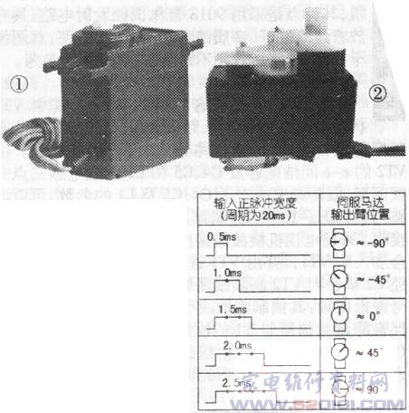

    图1是一款进口伺服电机外形图,内部包括一只小型直流电机、变速齿轮组、反馈可调电位器及由三菱M51660L构成的电子控制板处理输入的脉冲信号电路。控制脉冲为0.5~2.5ms、低电平5—20ms。其中,直流电机提供原始动力带动减速齿轮组,产生高扭力的输出(该舵机力矩为1.2kg*cm),齿轮组的变速比越大,伺服电机的输出扭力也越大,越能承受更大的重量,但转动的速度也愈低。为提高耐磨性能,输出轴与外壳间采用铜轴套结构。舵机可在0°-240°内自由旋转。该舵机外形尺寸为38.8mm×18.7mm×39mm。重量仅为38.7g。内部机构见图2。

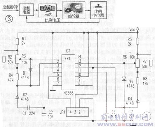

    伺服电机是一个典型闭环反馈系统,其原理可由图3表示。
    减速齿轮组由电机驱动,其输出端带动一个线性比例电位器作位置检测,该电位器把转角坐标转换为一比例电压反馈给控制线路板,控制线路板将其与输入的控制脉冲信号比较,产生纠正脉冲,并驱动电机正向或反向转动,使齿轮组的输出位置与期望值相符,令纠正脉冲最终趋于0,从而达到使伺服电机精确定位的目的。

    2.伺服电机的控制  伺服电机的控制端需输入周期性的正向脉冲信号,这个周期性脉冲信号的高电平时间通常在1ms~2ms之间,而低电平时间应在5ms~20ms之间,并不很严格。附表所示为一个典型的20ms周期性脉冲的正脉冲宽度与微型伺服马达的输出臂在180°范围内转动时与输入脉冲的对应关系。

    四、采用NE556的伺服电机控制板

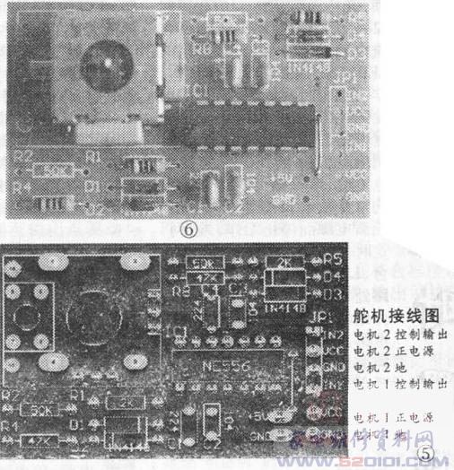

    为满足业余爱好者需求而开发的这款低价控制电路,由一块NE556组成桕互独立的两个脉宽调制发生器,工作电压为+5V,可同时独立控制两只伺服电机,可实现X、Y方向的控制。其电路原理图见图4,电路板尺寸:56mmx34mm,印刷电路图如图5所示,实物照片见图6。
