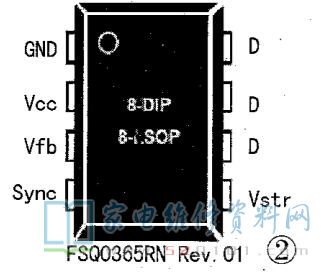

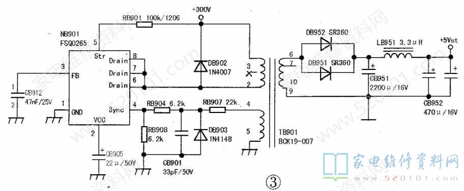

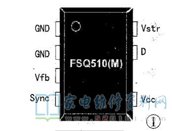

最近看见网上中有不少平板电视电源板P沟道电源控制IC FSQ510的代换问题的求助帖,于是笔者把本人代换成功的一个实例写出来供大家参考。其实,FSQ0265可直接代替FSQ510 (引脚功能如图1所示),相对应IC还有FSQ0165、FSQ321、FSQ311。FSQ0265的引脚功能如图2所示,其应用电路如图3所示。

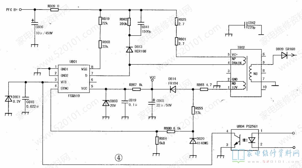

        开盖后,测量发现无3.3V电压输出,说明电源板副电源(所用IC为FSQ510)(U801)没工作,电源板上无明显烧痕,测量电容C806( 4.7uF/400V)正极只有100多伏电压,异常。拆下后发现一个引脚已锈掉,因手里没有此型号电容,用10uF/400V代替,测量U801的⑦脚对地阻值只有200多欧,不正常。因为没有FSQ510可换,仔细对照它与FSQ0265的功能脚和工作电压值后,决定用FSQ0265代换:先将FSQ0265的②和④脚悬空,然后分别飞线到对应的穿孔即可,FSQ0265的⑥、⑦、⑧脚都是D极,三脚连在一起后用⑦脚入孔,焊接后,测量FSQ0265的⑦脚电压为0V,C806电压300V左右,两只2.7Ω的电阻R825、R801开路,更换后,通电试机,故障排除。相关电路如图4所示(注:圈中为故障点)。
