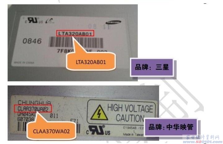

屏的型号就可以查找屏的规格书,有了屏的规格书就可以知道屏的各项参数:分辩率、逻辑板供电电压、逻辑板接口类型、逻辑板接口定义、高压板接口定义等等。
下面我就带大家来认识各种屏的型号:

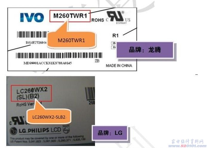

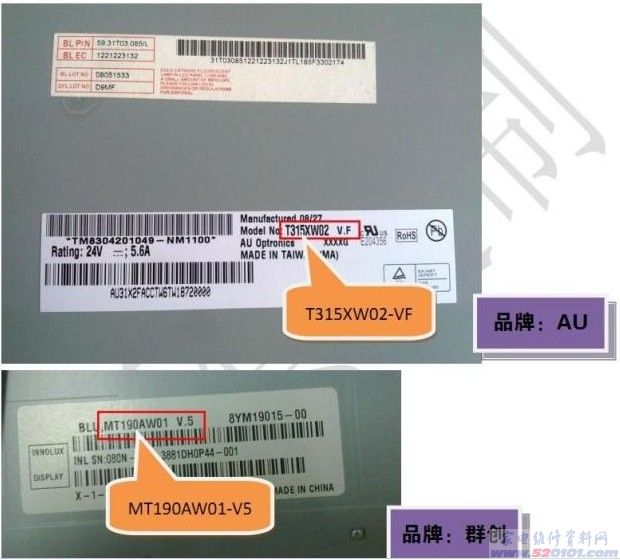

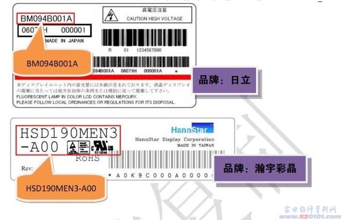

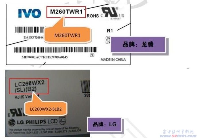

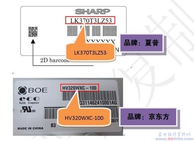

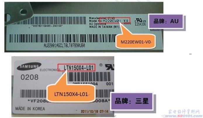

首先得拆开机壳,查看液晶屏背面的贴纸
点击放大
点击放大
点击放大
点击放大
点击放大
点击放大
点击放大
屏的型号成千上万,不同品牌命名方法不同,一般都是印在贴纸上然后贴附在屏背面,以上只是一小部分举例供大家参考。
常有人认为电视机后壳上贴纸的型号就是屏的型号,这是错误的!查看屏的型号要把电视机壳拆开,贴在液晶屏上的贴纸型号才是屏的型号。
