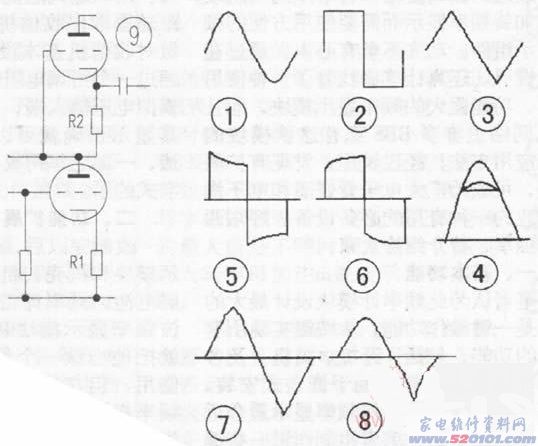

    一、输入一个合适的波形信号
    一般来说,标准的信号发生器都能输出三种波形信号,即正弦波、方波和三角波。见图1、图2和图3。
    (1)正弦波
    以上半个波形为例,见图4。当信号波形出现过载失真时,对于晶体管机来说,波峰被整齐削平,见图4上横线。对于胆机来说,波峰只是下降变缓,但仍是弧形,见图4中间弧线。由于正弦波波顶是圆弧形,因此对过载失真反映不够敏感。
    (2)方波
    方波对频率失真反映灵敏。见图5,低频端响应差。见图6,高频端响应差。由于波顶是平的,对过载失真反映不够灵敏。
    (3)三角波
    当有小的过载失真时,三角波顶尖端就变形,见图7。当有非线性失真时,中间斜线就不直,上下波形角度就不对称,见图8。可见三角波的反映是非常灵敏的。笔者推荐首先使用三角波信号作为输人信号。

    1.前置级
    假设是共阴极放大器,在电子管栅极上注入一个三角波信号,输入幅度可先选小点,如0.5V。
    前置级输出端接示波器,观察波形是否失真。如上半波或下半波有一个出现顶部变形,那么工作点有可能偏,应调整该级阴极电阻来改变工作点,调整波形。然后加大输入幅度,如果上下半波都出现切顶变形,说明输入幅度过大,也说明工作点基本在中间位置,这时应减少输入信号幅度。通过反复调整阴极电阻,使上下半波完全对称,幅度一致,不变形。
    如果前级采用的是SRPP放大电路(见图9),本来R1和R2的阻值应一致为好,但由于上下两管参数不可能完全一致,在改变下管阴极电阻调工作点时,上管阴极电阻也可作适当调整。总之以取得最佳波形为准。
    在调整阴极电阻时,还要考虑到阳极电流不能过小,在一定范围内波形还可以时,应取阳流比较大时的值。由于电子管本身就是一个非线性元件.耦合电容也是一个非线性元件,不可能做到没有一点点波形失真,只是尽量调到波形理想,失真越小越好。

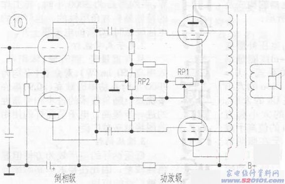

    2.倒相级
    倒相级有几种形式,不少人比较看好长尼式倒相电路,见图10。在其输入端加入信号,分别在两输出端观测波形。对倒相级电路的要求是输出两个大小相等相位相反的信号。由于两管共用一个阴极电阻,两管的放大倍数等参数又不可能完全一样,又由于该电路结构原因,它的两个阳极电阻阻值是不一样的。这里既要保证两个输出波形要好,又要输出幅度一致,因此既要调阴极电阻,又要调两个阳极电阻,从而使两个输出波形达到要求。
    (3)功放级
    以推挽电路为例,见图10。应在输出变压器次级负载上测波形。例如管子选6P1,应按图纸要求选合适栅负压,可调RP1电位器,使栅负压在15—21V内选择。调RP2电位器使两管阳极电流一致。
