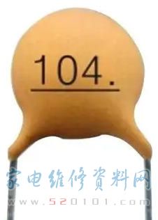

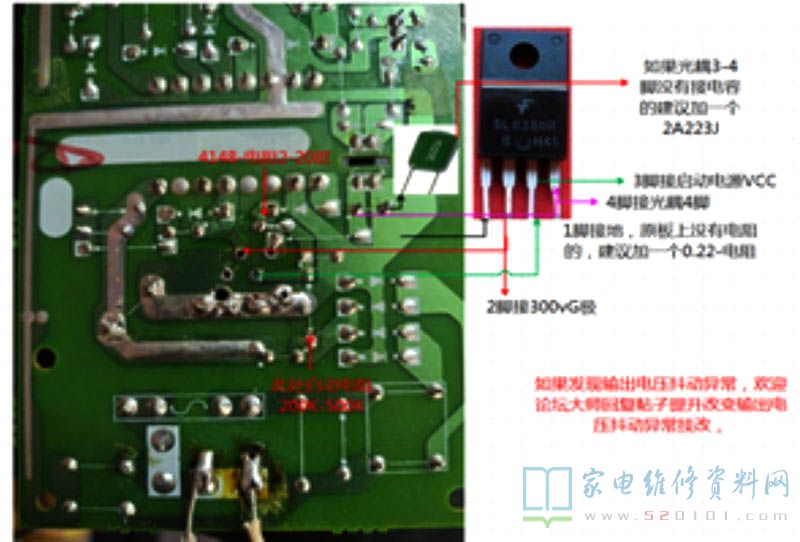

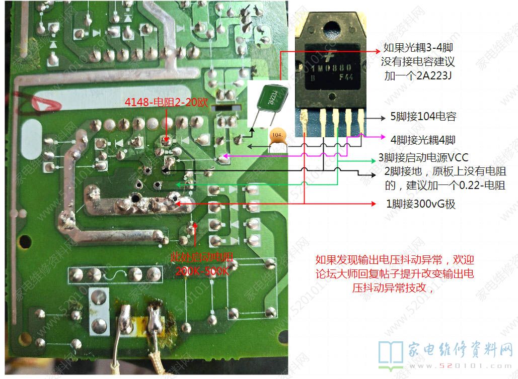

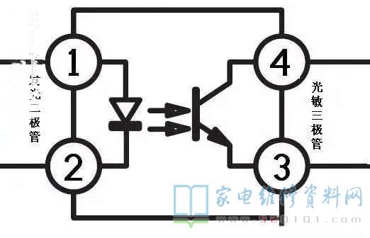

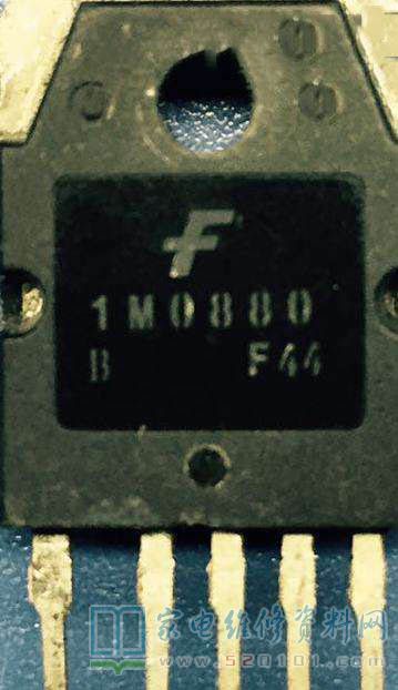

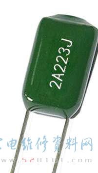

关于液晶电视机维修开关电源万能模块代换,5H0380R万能电源模块接线图-1M0880-7M0880开关电源电路万能接线图,亲自测试万能模块接线图,网上买的好多万能模块,代换后输出空载电压偏高,待机负载电压下降,实在不好用,经过研究这个模块比万能模块好用,图画的不完美,大师傅就不用说了,对于技术差的人很容易看得懂,提供大家代换研究,自己琢磨的,希望大家喜欢,如果发输出现电压抖动,欢迎反馈,以方便查找。
