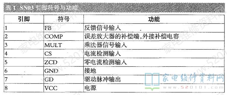

概述:SN03是昂宝公司推出的功率因数控制芯片,内含如模拟乘法器、零电流检测器(zCD)、带有前沿消隐(LEB )的电流检测比较器用来驱动功率MOS.管的图腾柱输出电路等,采用临界导通模式。该芯片是一种高功率因数的PWM控制器,多用于LED照明驱动电路中。SN03具有很强的保护功能,如:短路保护及过压保护,欠电压锁定,逐周电流限制,栅极驱动输出内部钳位(保护外接的MOS管)等;其工作电压(VCC)范围很宽,在9.5V~28V间均可正常工作,且无音频千扰;用于驱动LED时,输出功率为10W~40W,待机功耗低于0.5W,且功率因数大于0.95,适用于液晶屏的LED背光LED台灯等驱动。SN03与功率因数校正器L6561L6562内部电路基本相同,引脚名称基本一致,见表1。
一、SN03引脚功能
