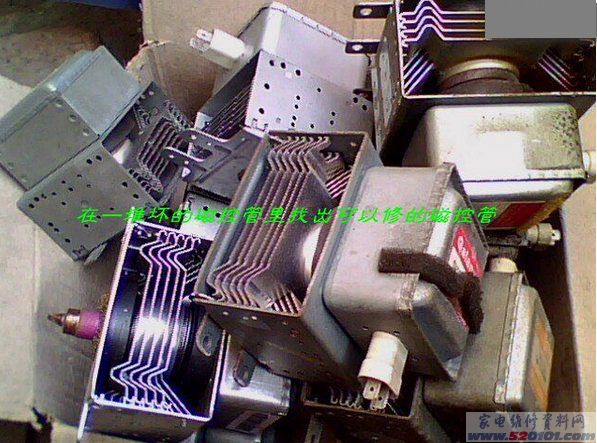

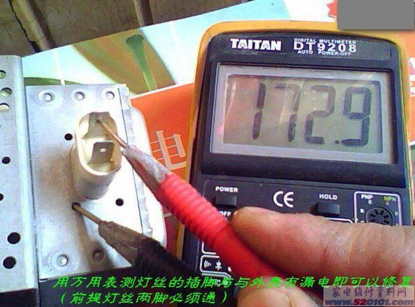

在一堆坏的磁控管里面找出一个可以修的磁控管
点击放大

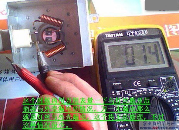

用万用表测灯丝的插脚与外壳有漏电的即可以修复,前提灯丝两脚必须通

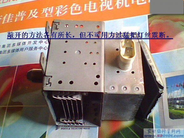

用平口螺丝刀把磁控管的后盖撬开
点击放大
撬开的方法各有所长,但切记不可用力过猛把灯丝撬断

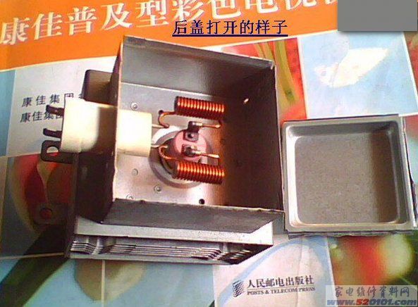

后盖打开的样子

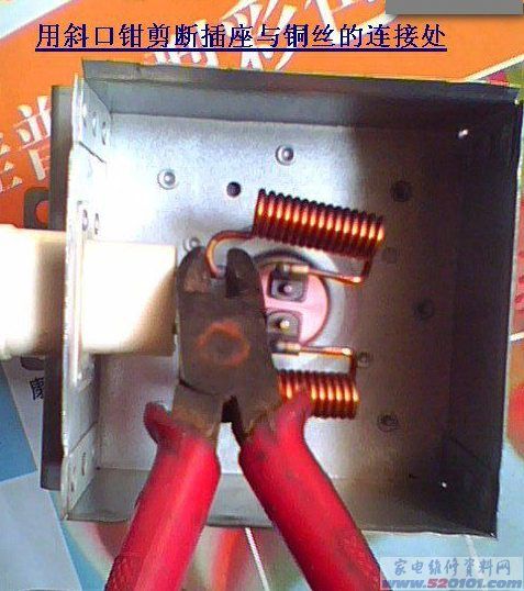

用斜口钳间断插座与铜丝的连接处

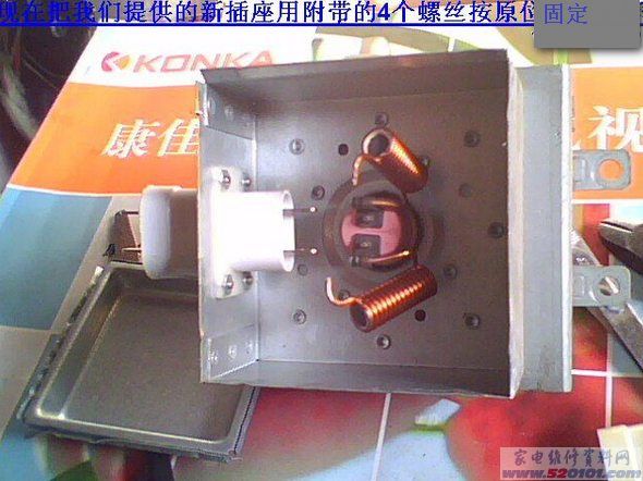

用3MM的钻头把坏的插座的4个孔钻通,坏的插座就很容易取下来了
