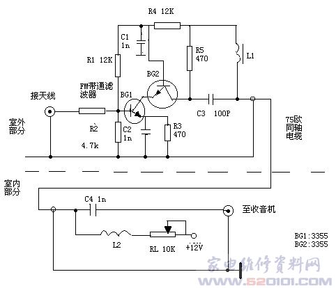

输入端用75欧的高频同轴电缆接天线,信号先经FM带通滤波器滤波,去除FM以外的其他杂散信号,以提高信噪比,减少交调干扰,此滤波器在自制时千万不能省去,然后信号输入由BG1,BG2组成的放大电路,此设计只用了一级放大,以免增益信号过高反而使交调变得更厉害,强台影响弱台,选择性变差,再一个是易自激,增加调试难度,同时这一级放大采用了共射共基电路,故增益高,频带宽,工作稳定,便于业余条件下制作,且本放大电路经作者精心设计成免调试方式,大大提高了制作成功率,最后信号由同轴电缆输出到室内,由于放大电路装在室外天线上,而电源置于室内故在电路设计中设置了由L1,L2,C3,C4构成的频率隔离电路,以使高频电缆在传输信号的同时,又将直流电源送至放大器,并且通过调节电位器R(L)的值可改变放大器的增益。作者用分支器的外壳作屏蔽,效果相当好。
