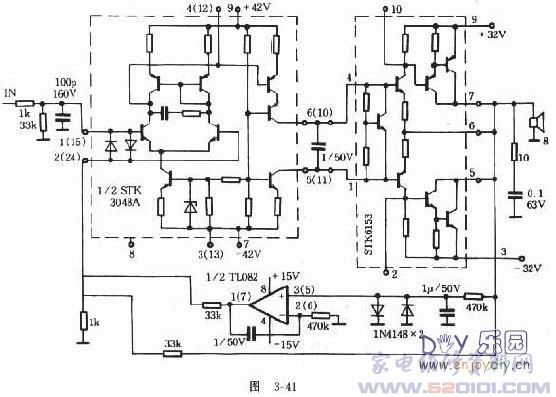

STK3048和STK6153系日本三洋公司厚膜功放集成电路。STK3048是前级电压放大集成电路;STK6153是后级电流放大集成电路。
STK3048为15脚双声道单列式厚膜封装,其外露散热器与(8)脚相连,但与内电路绝缘。(8)脚接地后对内电路有一定屏蔽作用。该厚膜块工作时不必再另装散热器。
STK3048内部共有两级,输入级带保护的差分放大器,差分管基极的两只二极管起保护作用。其集电极的阻容串联相位补偿网络可防止输入级因突发信号产生瞬态失真。在两集电极间连接有一组镜像电流源。此电路接人的目的是将右输入管电流线性地倒相与左输入管构成两个相减的电流源,对后级实施电流激励。主电压放大级为一共基共射电路,上管对信号进行宽带放大,并为输入、输出级间的直耦提供阻抗匹配;下管线性地输出上管的放大电流旨在降低该级的开环失真,并对后级提供较大的激励功率。该两级放大管均辅以恒流源作负载,对电源纹波抑制力较强。
STK6153为10脚单声道单列式厚膜封装(双声道需两块),内电路已与外露散热器电气绝缘。STK6153内部集成了恒压源偏置、未前级推动和未级复合电流放大电路。采用全互补对称结构,具有高速率、高精度、大功率、低噪声等优良特性。由于恒压源偏置的内置,未级大功率管始终处于最佳工作状态,具有极佳的温度补偿作用。该厚膜块的互补输出学设计成倒置式达林顿复合电路,以集电极开路的形式输出,可降低输出阻抗。

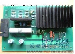

由STK3048和STK6153组成的功放电路如图3-41所示(电源、保护电路略),虚线框内分别为前后级IC实物剖析出的内部电路。前级小电容可选用德国产WIMA或ERO优质电容,电源滤波用大电解选用日产Marcon NIPPON、CHEMICON Nitsuko、Rubycon品牌的电容为最佳,每只大电解并联一只WIMA0.1uF~0.33uF的小电容以改善频率特性。电路不用调试即可正常工作,在总体听音感觉上,全音域范围内的各频段显得非常平衡,动态大、频响宽、失真低、瞬态响应快、音质纯净有力,且噪音特别小。电路正弦功率;2X100W、失真
