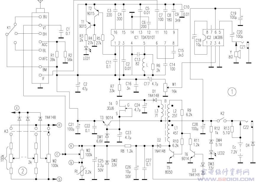

该接收机具有接收灵敏度高,线路简单,易于安装调试,由电池供电,工作稳定,耗电少,体积小,便于携带等特点。电原理图见图1。
  工作原理:由高频头将天线接收到的微弱调频信号进行放大和混频,混频后产生的31.5MHz伴音中频信号由IF端输出。IC1为调频接收集成块(由于高频头具有良好的调谐接收性能,而TDA7010T是专用调频接收IC,接收灵敏度达3μV,从而保证了整机具有很高的接收灵敏度),中频信号输入IC1的{11}脚,经IC1进行中频放大、调频检波后由{2}脚输出音频信号,IC2用于音频信号功率放大。T1、T2及LED1等组成调谐指示电路。T3、DW1、T4及相关元件组成6V稳压电路,为高频头及IC1提供稳定工作电压。T5、T6、B及相关元件组成升压逆变电路,通过T6、D3、DW3检测输出电压,以控制T5的振荡强度,达到稳压节能的目的。逆变电路输出33V调谐电压,供高频头调谐选台之用。Rt为温度补偿电阻,用于补偿开机初始因电容初充电造成33V调谐电压轻微不足(极轻微,用万用表测量不出)。图2为预选台电路,与K1配合使用。
  元件选择与制作: 高频头可选用TDQ-3型470MHz全增补高频头,AFC脚留空,R1、R2、C1选用微型或贴片元件,可直接焊接在高频头屏蔽盒内。调谐电位器W2选用100kΩ多圈电位器,使调谐选台更方便,更稳定。IC1外围电路宜选用贴片元件安装,L用∮0.4mm漆包线在∮3mm的圆珠笔心上密绕23匝而成。升压逆变器B用∮10mm小磁环作磁心(可从旧电子镇流器上拆用),用透明胶布包一层作绝缘处理,用∮0.25mm漆包线绕制,数据见图1上标注的数值。L3的作用是为6V稳压电路提供比电源电压略高(约0.8V)的偏置电压,以保证当电池电压下降至6.2V时,仍有6V稳定电压输出。T4作恒流管用,DW1提供稳定的偏置电流。由于电源供电电路采取了相应措施,使6V输出电压和33V调谐电压非常稳定,保证了高频头和中放鉴频电路的高稳定性。电源选用6节7号镍氢充电电池或两块锂充电电池,CZ2为外接电源插孔。喇叭选用∮50mm内磁式,整机可安装在14.5cm×8cm×2.2cm的塑料盒内。
  调试: 本接收机唯一需要调试的就是IC1的接收频率。为了保证其调谐为31.5MHz,可用正常接收的电视机配合调试:即用导线连接电视机高频头IF端与TDA7010T的天线输入端(即{11}脚),并连接地线;调整L,使之能收到伴音信号即可。测升压逆变电路工作电流约12mA;整机静态电流应小于45mA;电源电压在6.2~9V之间变化时,整机电流基本不变。
  使用效果: 本接收机经笔者半年多的使用和检验,效果令人非常满意。接收灵敏度很高(接收当地调频广播和电视台信号只需几厘米长的天线即可),工作稳定可靠,功耗低,小巧玲珑,令人爱不释手。由于高频头采取了低电压供电方式,使其工作电流大为下降。因此整机工作电流很小,从而利于用电池供电。本接收机的不足之处是开机初始需经过约3秒钟时间才能进入稳定工作状态。
