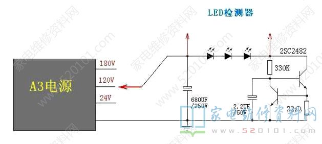

原来用的是这个,《改进版液晶屏LED灯条检测仪》,这个电路正常用,检测多个灯珠检测没问题,灯珠少的时候因反向电压过高很容易击穿灯珠。于是本人翻箱倒柜发现一块A3电源板,有12V,16V,24V,55V,120V,180V多组电压。外加了一块恒流板。灯珠少的时候用低电压,再也不用怕烧灯珠了。经过试验最高可以调到250V(因电容问题没有往上调整)。

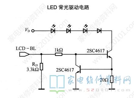

另附:标准的恒流电路,供大家参考。
