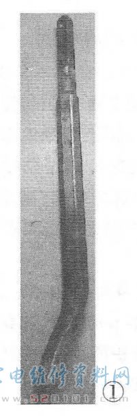

制作材料:电镐一台、电镐平铲头一支。制作过程:先把电镐平铲头前端烧红->打弯->磨锋利,如图1所示。

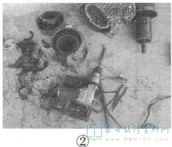

        工作时,电镐置于只铲不转挡,铲头平行放在铁芯上,一按开关一组绕组即断,所以将电机两头绕组全部铲断,再用合适大小的铁杆把铁芯中间的绕组轻松敲出即可,如图2所示。
        操作要点:铲头尽量放平,紧贴铁芯操作,技术熟练不会损坏铁芯,就算小到0.75kW的单相电机都可轻松铲断,越大越好拆。用了一年多,平均拆除每台时间可节省一半以上,很方便。
