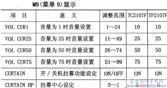

进入方式:依次按“静音”、“屏显”、“9”、“8”、“0”键,屏幕左上角显示出“M”字符,表明已进入I2C总线调整状态。
调节方法及数据:按遥控器上的“菜单”键,即可显示出一组调试菜单,本机共有十组调试菜单,按“菜单”键即可切换下一组调试菜单,按“频道增/减”键可选择调试项目,按“音量增/减”键可调整数据。
退出方式:按“遥控开关机”键进行遥控关机。

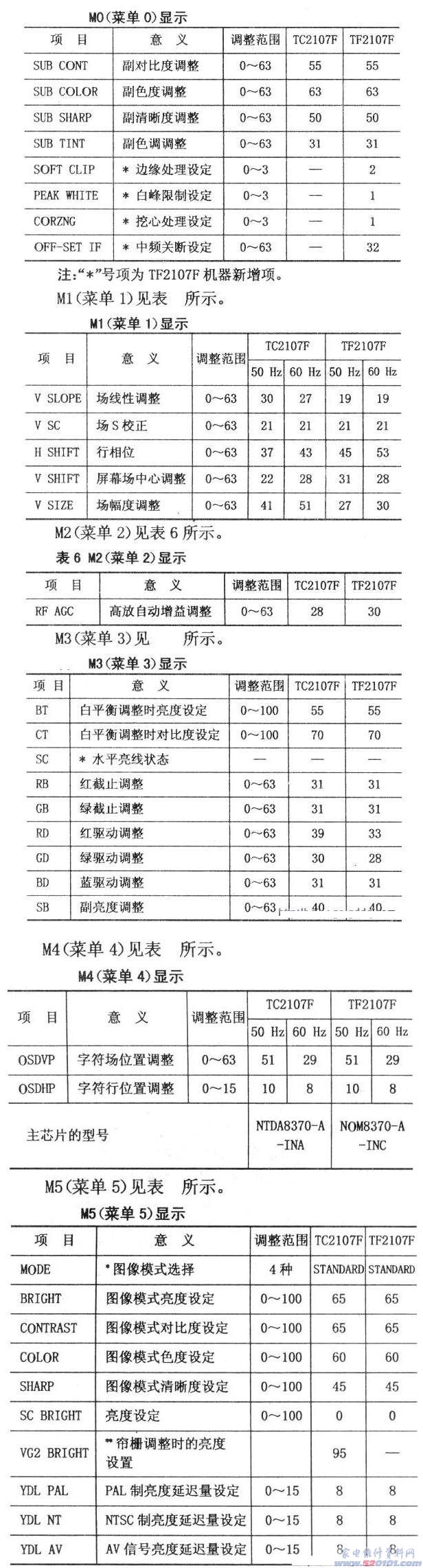

总线调整数据
MO(菜单O)见下表
注:“*”号项有STANDARD、DYNAMIC、MILD、PICWB四种模式可选,当选择其他模式时,下面四项的数据随之发生变化。
  “**”号项为TC2107F机器新增项。

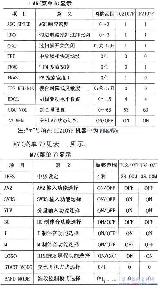

  M6(菜单6)见下表所示
注:“*”号项有38 00 MHz、38 90 MHz、45 75 MHz、58 75删z四种中频可选。

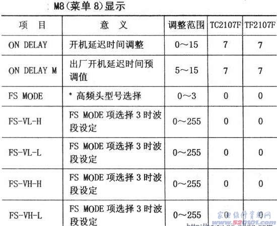

  M8(菜单8)见下表
注:“*”号项为高频头型号选择(O:TCL,1:GDC,2:XUGUANG,3:其他)。
  M9(菜单9)见下表所示
