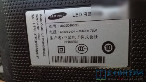

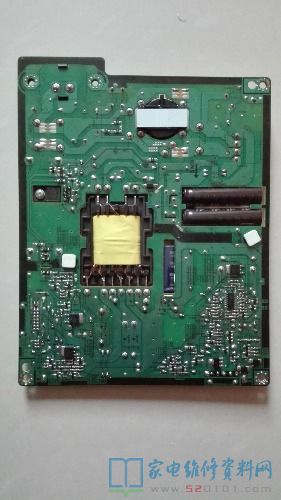

近日接修一台三星液晶电视,故障表现为亮度和对比度调到最大,仍然很暗;背光很暗,而且不保护。拆开机器,首先测量LED背光输出165V,怀疑灯条不良。用万能背光板可以正常点亮灯条,灯条两端电压约180V,由此判断不是灯条不良,而是背光板不良。该背光板采用SEM5025芯片,找不到图纸,也没有发现任何损坏的元件,维修一度陷入困境。后来怀疑是LED输出端的滤波电容不良,但这个电容没有鼓包。正要拆下电容来检测,发现引脚电路板插孔处有点黑,轻轻一拨动,电容引脚就断了,故障原因找到了。处理好这个电容的引脚,开机亮度正常,故障排除。
