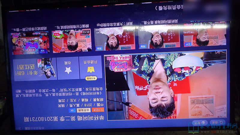

接修一台索尼KDL-40R480B液晶电视,该机采用外接19.5V电源。故障表现是二次开机后红灯转绿灯,数秒后出索尼LOGO,但仅仅一秒即黑屏,待数秒后又亮一秒即黑屏。每次开机LOGO会出现3次后黑屏,随后绿灯熄,红灯亮闪6次,停2秒又闪6次,如此反复。后来在网上查询是背光连接不良。

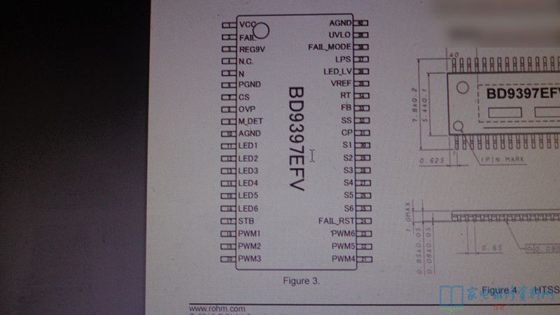

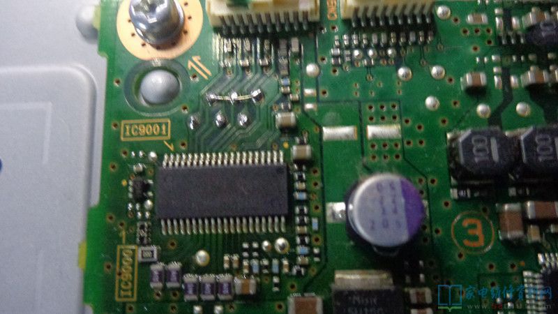

        拆开机盖,发现该机主板与恒流版是一体的,如下图所示。拆下主板底架顺背光LED排线发现恒流部分在主板左上角(屏朝下逻辑版朝人站的方向)。背光芯片为IC9001(BD9397EFV)。查得资料如图片,(7)脚CS为电流检测,(8)脚OVP为过压保护,试分别将(7)(8)对地短路以解除保护,故障不变。(11)--(16)脚LED为6路LED灯条负端接口,监测芯片上方的6个测试点在背光点亮瞬间的电压(最好用指针表检测),发现其中一个点电压极低,几乎为0。其余5点电压随背光点亮在12-20V间波动,判定该灯条开路。拆屏有风险,决定暂不拆屏,采用修国产机常用的“并线法”,把故障的一组与相邻的两组并接,开机背光正常。可能是该机导光板性能不错吧,屏上并未发现暗区,试机两天没问题后,放心交付给客户。
       故障机理推断:该机(11)-(16)脚为LED灯条负端反馈,任意一个不正常芯片即判断为背光故障,信号反馈至CPU,CPU发出保护关机指令并显示故障代码(灯闪)。当把无电压与电压正常脚并接后,“骗”过了芯片检测功能。看来令人头疼的索尼红灯闪n次同样可以用“欺骗法”,只是我们有时找不到资料和方法不对而已,希望各位朋友提供更多的解决索尼红灯闪的经验,以求共同提高。
