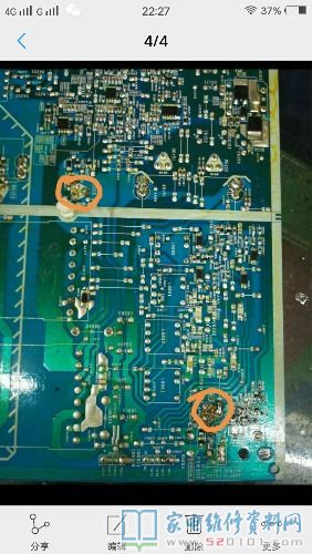

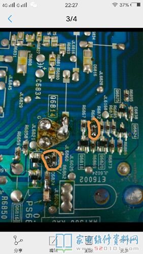

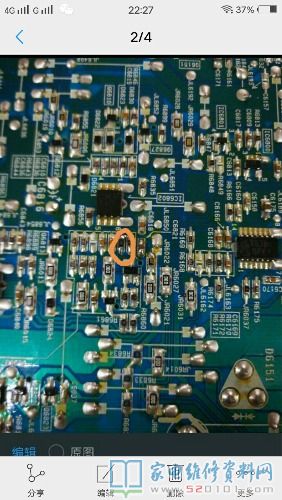

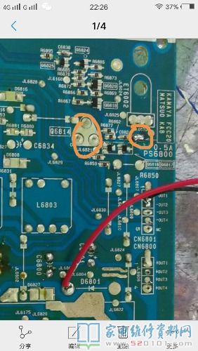

针对索尼KDL-52EX700、KDL-46EX700、KDL-55EX710,其电源板是1-881-955-11 1-881-955-12,故障表现是红灯闪6下,此故障和灯条互相比较像,电源板高压部分可能性比较大,重点检查Q6814 Q6801,一般是1.3脚软激穿,ps6800保险,ic6802 8脚旁边100欧电阻,Q6814旁的几个100欧和470欧电阻。
