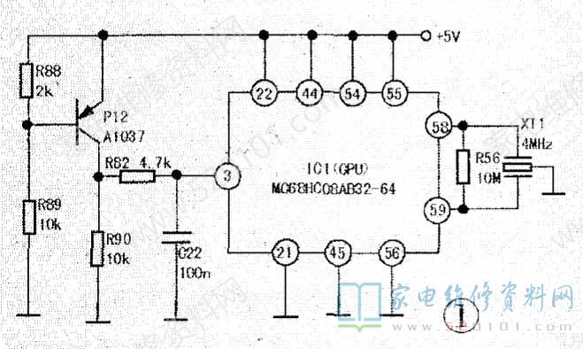

一台海信KFR-3501GW/Bp型变频空调器不启动,并且指示灯、显示屏不亮。通过故障现象分析得知,该机没有市电输入或室内电路板的电源电路、微处理器电路异常。按上例的检修思路检查,发现室内机的电源电路和复位电路正常,怀疑它的时钟...

一台海信KFR-3501GW/Bp型变频空调器不启动,并且指示灯、显示屏不亮。通过故障现象分析得知,该机没有市电输入或室内电路板的电源电路、微处理器电路异常。 &n...

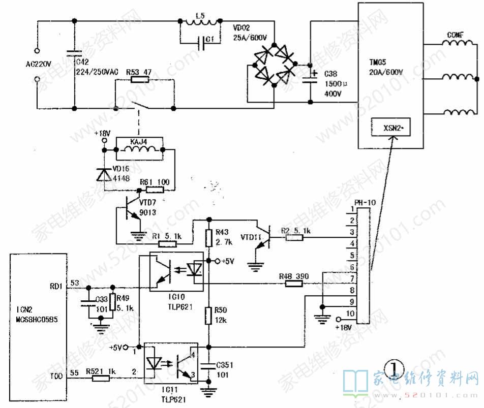

本文适用于KFR-22GW/BQ、KFR-25GW/BQ、KFR-40GW/BQ、KFR-25GW/Bp、KFR-28GWBp系列变频空调,该机的压缩机电机驱动电路以开关电源和室外微处理器功率模块为核心构成,如图8-...
