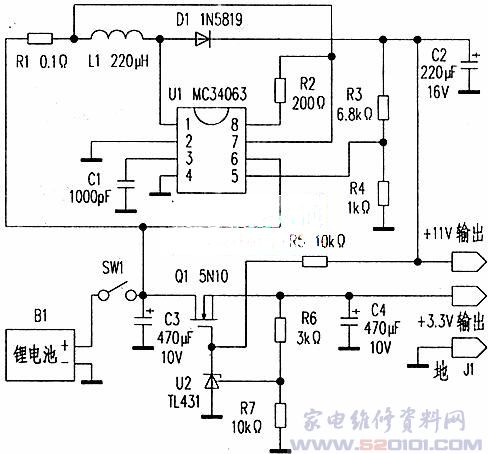

近一年来,市场上出现了一种可用一节锂电池(标称值3.7V,实测值约4V)供电的小液晶监视器(2.5寸和3.5寸),给自制采用节锂电池的寻星仪带来了方便。本方案的特点是因电池只用了一节,可选用更小的机壳。在电源电路上也有改动 只有一组MC34063开关电源,而+3.3V则是较容易做到的线性稳压器。
U1是常见的MC34063升压器,它通过主板向LNB供电。升压器输出的不是一般寻星仪采用的15V/18V电压.而是单一的11V电压。低电压向LNB供电的优点是它的功耗可降低约1/3,电池的放电时间有明显延长。Q1是功率场效应管,在本电路中的压降很小,管耗只有0.1w,因此无需散热器。Q1与U2组成线性稳压器,它的偏压则由U1输出的+11v提供。
U1部分的效率约70%,Q1部分的效率约90%,本方案的电源转换效率约80%。 B1是锂电池(内含保护板),SW1是电源开关,J1是本电源的输出接口,与主板连接。因本方案的LNB电源电压是11V,在调天线时要设置和接收垂直极化的信号。现在所有的星都有垂直极化的接收参数,只要垂直信号调好了,水平信号自然也就很好了。
电池放电时间的估算设电池容量是1.5安时,LNB电流是0.05A,U1的功耗电流约0.25A。主板的33V电源输入电流是0.3A,Q1的功耗电流也是0.3A,再加上液晶屏的功耗电流约0.15A。电池的放电电流是0.7A,放电时间大于2个小时。有的主板上的LNB电源输人端是两个(+15V和+18V),对此。只将本电源的+11V接在主板的+15V端上即可。
