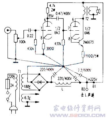

用胆石复合管代替大功率胆三极管做单端甲类功放,取得了较好的效果,电路如下图。
  该电路隻有两级放大。前级為6N3共阴放大。6N3是中μ(35)放大管,栅负压较小,阴极接300Ω栅偏压电阻,工作点适当,取消旁路电解电容,形成本级电流负反馈,反馈量不大不小。末级输出為胆6N6与石大功率三极管复合,110Ω电阻為本级反馈射级电阻,使该级的工作点十分稳定,又因為是电流负反馈,驱动能力强,具有恒流特性,非线性失真低。胆石复合输出在最大电流时压降小於胆三极管,且有胆三极管的韵味但输出效率又高於胆三极管。该电路简捷,双声道共用同一电源,前级不用退耦电路,毫无杂散耦合之虑。如果将滤波电解电容换成非电解优质电容,本机就是一台无电解电容功放。另外由於复合管输出内阻较低,大大放宽了对输出变压器的苛求,普通的输出变压器即能取得优异的效果。
  末级石管集电极电流為0.115A时,功耗25瓦,输出功率10.3瓦。减小其阴极电阻阻值,工作电流变大,输出功率可达15~20瓦,此时要重新设计输出变压器。甲类功放散热片必须足够大,以利散热。
  石大功率三极管反向耐压要大於500V,β值也不可太低。电子管6N3、6N6可用大八脚管6N8P代替。电源变压器T1功率為160瓦;输出变压器h功率為10瓦,S=9.6cm2,初级线径φ=0.27mm,绕2100匝,次级线径φ=0.8mm,绕140匝。初次级阻抗比為1.8kΩ∶8Ω。滤波电感L的S=8.2cm2,线径Φ=0.35mm,绕满為止。T2、电感L铁芯留0.22mm间隙以防磁饱和。
