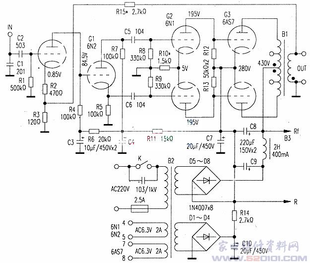

笔者寻觅到不少胆管,其中有6AS7,此管系双三极管,常在电子管电源中作调压之用。具有较大的输出电流及很低的内阻(470Ω),把它“移植”在低频放大器中作功放管,效果很好。
    电路见图(只画出个声道),每个声道用三枚胆管。G1选用高μ双三极管6N2。半为前置电压放大,该级增益可达32dB.另一半作屏、阴分割式倒相。此电路平衡好、失真小,没有电压增益。G2用中μ双三极管6N1担任推动,其增益约为24dB,末级功放G3(6AS7)接成串联推挽电路,电压增益为-1dB,但功率增益达22dB。整个电路开环增益约为40dB。
    为了改善幅频特性和简化电路,采取以下措施.1.前置放大与倒相之间、激励级与末级之间均采用直接耦台。2.电源变压器的次级绕组(110V)经D5~D8整流,通过C8、C9、π型滤波后直接到6AS7的屏、阴极间,并叠加在约300V(230V绕组)电源上,这样6AS7的栅负压可直接取自6N1的屏极,从而简化了6AS7的偏压电路。3.输出级的电源采用悬浮式供电。

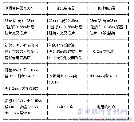

    电路中的R5和R7、R8和R9、R12和R13阻值尽量一致。电解电容为和平牌CD15型(轴向单焊片),C8、C9的外壳必须绝缘后安装。需要调试的只有两只电阻,调整R10(静态时)6AS7的两屏流在20mA~30mA问,然后在IN端输入460mv-1kHz正弦信号,调节R15使扬声器(可接假负载)端有约9.3V的不失真电压即可。图中标明静态电压值,若偏差不大,不必调整。表中是B1、B2、B3制作数据供参考。
