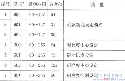

进入方式: 接通电源,按遥控器上的“F”键,“AV”键,“→”键,然后依次按遥控器上的数字键“1、0、4、8”,电视机即进入维修模式,此时屏幕右上角显示“M”字样。
调节方法及数据:电视机进入维修模式后,同时按压遥控器上的“F”和“图像控制”键或遥控器上的“F”键和“声音调整控制”键,选择要调整的项目。
利用音量“+”或“-”键,改变调整项目的数据。
当机器进入维修模式后,同时按压遥控器上的“F”
和数字键“5”可以直接选择RCUT项目进行调整;按“F”
和数字键“6”可以直接选择BCUT项目进行调整;按“F”
和数字键"7”可以直接选择RCUT项目进行调整;按“F”
和数字键“8”可以直接选择GDRV项目进行调整;按“F”
和数字键“9”可以直接选择BDRV项目进行调整。当屏幕设定为4:3、全宽(FULL)、动态模式(DRAMATIC)时,同时按压遥控器上的“F”和数字键“2”一次,可以使屏幕变成水平一条亮线,再次按压遥控器上的“F”和数字键“2”可以恢复光栅扫描。以上这些功能适宜暗、白平衡不良或更换vCJ处理集成电路IC501后,要进入平衡调整项目时使用。

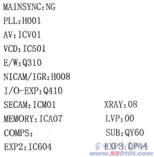

自检模式设定
电视机进入维修模式后,同时按压遥控器上的“F”和“2”键,可进入自检模式。进入自检模式后的屏幕显示如图所示。当I2C总线控制的相关电路工作正常时,屏幕上的字符显示为绿色;当某部分电路异常时,屏幕上的字符显示为红色。
