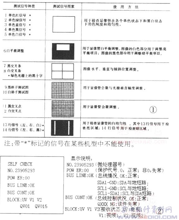

按TV/AV转换键,可调出和选择机内14种PAL制式与NTSC制式测试信号,配合图像光栅调整。其14种测试信号的图形和使用方法如图1所示。

东芝F5SS机芯具有故障自检显示功能,方法是:在维修模式下,按遥控器上的数字键“9”,即可进入自检状态。进入自检状态后的屏幕显示自检结果如图2所示,其显示内容如图1所示。
上部显示的“NO.23905***”代表微处理器QA01的零件号,显示的“POWER:0”代表保护电路动作的次数,若该项目不为0,为其他数字.说明保护电路有动作,机器有故障。当保护电路检测指示不为0时,可以按遥控器上的CALL键和电视机操作面板上的“频道降”键,消除保护电路检测指示,使其变为0。
显示的“BUSLINE:OK”代表总线功能正常,该项目显示“SDA1-GND”代表SDA对地短接:项目显示“SCL1-GND”代表SCL对地短接;“SCL1-SDAI”代表SCL与SDA线短接。
显示“BUS CONT:OK”代表总线控制的相关电路工作正常,该项目显示“000 NG”,说明该编号的元件可能损坏。“0000”代表某一零件编号。
显示"BLOCK:UV、V1、V2”意味电视接收输入视频1、2。当该项目为绿色显示时,说明调谐中放、TV/AV转换电路工作正常;当该项目为红色显示时,说明微处理器判别无视频信号,故障可能在QV01及视频输入的相关电路上。
