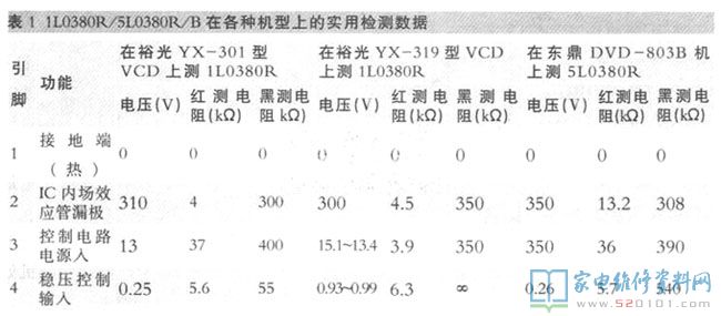

影碟机的电源电路较常用的是0380系列开关电源,专用集成电路有5L0380R、5L0380B、1L0380R。该系列电源厚膜集成电路IC内部包含有振荡电路、输出电路和保护电路等。其外部电路简单,使用元件少,功耗低,具有超宽工作电压,市电电压在90~270V范围内均可以正常工作,其性能非常优异,出现故障的概率极低。该系列IC较多用在DVD影碟机上。它们的内部组成与引脚功能均相同,故可互相直接代换使用。为检修方便,下表1中列出了相关检测数据供参考。
      5L0380R不在路各脚间的正常电阻值如下:1-2脚间:7.3k左右;①-③脚间:8.6k左右;①-④脚间:9.6k左右。
