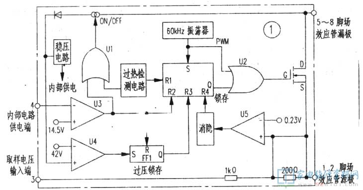

杰科GK360T超级VCD机电源电路采用了新型的小功率智能电源集成电路VIPer22A,该集成电路内置了场效应开关管、60kHz脉宽调制器、智能调整电路及过流、过热、过压保护电路,具有外围电路简洁(无需启动电路)、输入电压适应范围宽、输出电压稳定等优点。

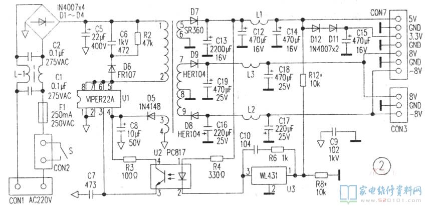

    1.启动和振荡开机后,经整流滤波得到的+300V左右的直流电压经过开关变压器的①-②绕组直接送到U1(VIPer22A)的⑤~⑧脚,U1内部供电电路及振荡电路开始工作,使内部场效应管进入开关状态,开关变压器的①-②绕组便有高频脉冲电流流过,开关变压器的③-④绕组也会产生一个高频感应电压。该电压经过D5整流、C8滤波后,得到+17V左右的直流电压,并送到U1的④脚,为U1内部电路提供正常工作所需的电源电压,使开关电路能稳定地工作。同时,开关变压器次级的其他绕组也分别感应出相应的高频感应电压。
    2.稳压电路  该机稳压电路采用WL431(U3)和PC817(U2)组合。其稳压过程如下:当由于某种原因引起输出电压升高时,+5V电压随之升高,取样电阻R12*、R8*分压处(U3的①脚)的电压也会随之升高,从而使U3③脚的电压下降,U2内部光电二极管的亮度增强,其内部光电三极管c—e极之间的内阻变小,U1③脚电压随之升高。该变化的电压值经过U1③脚内部的稳压控制电路处理后,控制U1内部振荡器输出的振荡脉冲宽度变窄,从而使内部场效应开关管的导通时间缩短,开关变压器次级输出的电压随之下降,起到稳压的作用;如果输出电压因为某种原因而降低,则稳压控制过程与上述原理正好相反。
    3.保护电路  该机中的R2、C6和D6构成了一个尖峰吸收回路,主要用于消除开关变压器漏感产生的尖峰电压,保护电源集成电路U1内部的场效应开关管不被过高的尖峰电压击穿损坏。
    4.电源输出电路  该机开关变压器共输出三组电压,其中⑤-⑥绕组上产生的高频感应电压经D7整流,C13、C12、C14及L1滤波后得到+5V的直流电压,该电压分两路输出:一路经排插CON7直接送到主板电路,给主板提供工作电压;另一路经过D12、D11降压,C15滤波后得到+3.3V的直流电压,并经过排插CON7送到主板,给解码芯片供电。同时,+5V直流电压还作为稳压电路的取样及供电电压使用。

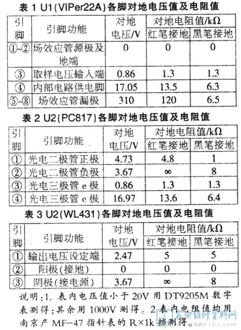

    ⑦-⑧绕组上产生的高频感应电压经D9整流,C19、C18及L3滤波后,得到+8V左右的直流电压,给音频放大电路供电。⑧-⑨绕组上产生的高频感应电压经D8整流,C16、C17及L2滤波后,得到-8V左右的直流电压,给音频放大电路供电。该机电源部分主要集成电路实测数据见表1、表2、表3。

1、全无(雷击机)。
    检查发现F1已熔断,且严重发黑,U2(PC817)炸裂。说明该机遭雷重击,电源初级电路存在短路故障。用万用表对电源电路所有元件进行检测,结果发现整流电路中的D2、D3击穿短路,D5也击穿短路,R3开路,其余元件未发现损坏。将上述损坏的元件全部更换后试机,电源电压仍无输出(已拔下CON3及CON7)。关机,将U1(VIPer22A)换新,试机各组电压输出均正常。插上CON3及CON7后试机,整机工作正常。
2、故障现象同例1。
    打开机盖,通电测电源各输出电压均为0V,说明故障点在电源电路。拆下电源板,检查各焊点,结果发现开关变压器初级绕组的②脚虚焊,且有烧黑的痕迹。将其引脚用小刀刮去氧化层并补焊后试机,一切正常。
