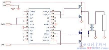

OZ964GN典型应用
OZ964GN去保护方法:OZ964GN②为保护取样电压反馈输入脚。OZ964GN①脚为点灯时间限制,当外接电容C13上充得的电压高于3v时,OZ964GN执行保护停止驱动输出。去保护时,只要将OZ964GN的①脚电压限制在保护动作电压就达到目的。于是在①脚的2.2UF电容上并联一个4148二极管即可。
