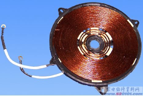

电磁炉加热线圈盘的正确接法是:
1、加热线圈盘内引线应接在高压供电电路的电源端上即(+305v)为正确。
2、加热线圈盘外引线应接在LC振荡电路即IGBT管集电极上为正确。
若反接会出现以下几种故障:
1.电磁炉加热功率变小。
2.不定期内屡损IGBT管。
3.断续加热。
4.报警戓不报警加热。
5.在新款板上有时还出现开不了机。
