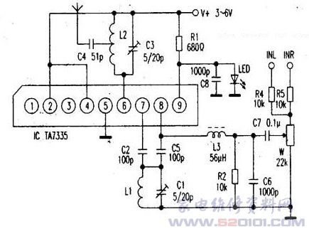

利用TA7335制作调频发射电路,电路简单实用,发射频率稳定,耗电量低,适合业余制作。
TA7335引脚功能如下:1.脚天线信号输入端;②脚接电源;③脚高放输出外接调谐回路;④脚混频器输入端;⑤脚地;⑥脚混频输出;⑦脚内部振荡器外接 LC回路;⑧、⑨脚间内部有一只变容二极管。当左右两路音频信号经R4、R5混合输入后,由W调节信号大小,经C7、L3送入⑧脚,使⑧、⑨脚内部变容二极管容量随音频信号变化而变化,从而改变⑦脚外接谐振回路的频率,实现了对振荡器载波的频率调制。⑨脚外接元件为内部变容二极管提供稳定电压。LED兼作电源指示。已调谐振荡信号在内部输入到混频器<这里成为放大器,由⑥脚输出,通过天线发射出去。实际制作时,L1、12均用,0.5mm漆包线在圆珠笔心上密绕6匝脱胎而成,其中L2在中间抽头。lj为小电感,亦可用lOk电阻代替。天线用软线、拉杆天线均可。
电路通电后,微调C1可改变发射频率,调节C3使。发射信号最强、作用距离最远即可,为了减小外界干扰,输入信号线应采用屏蔽线。
