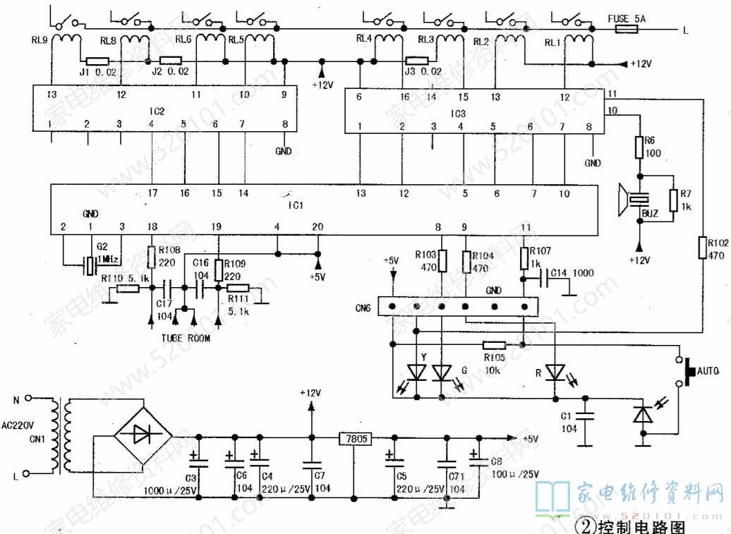

最近有一批格力RF16W微电脑控制板的需要更换,在接修的10台空调中,除了压缩机的故障,其中有4台的微电脑控制板分别出了不同的故障,经与顾客商议换板。现将更换的微电脑控制板资料提供出来,以便同行参考(见图1、图2),图中均为实测(MF47F表)数据。
         本遥控系统适用于多品牌的柜机空调,实现空调所需的遥控功能,包括:温度控制、除湿冷暖控制、风量控制、辅助电加热、压缩机延时保护、智能化霜、强制紧急启动、制热防冷风功能等。
         本板用交流220V 50Hz电源,380V空调使用本板控制时必须增加一个交流接触器,将原控制压缩机的接头改接到交流接触器上,通过交流接触器控制380V电压的通断。

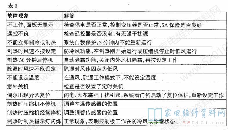

         故障自诊断显示:1.室温传感器开路或短路:运行指示灯约每2秒闪一次;2.室内管路传感器开路或短路:运行指示灯约每2秒闪2次。常见问题处理可参见表1。
