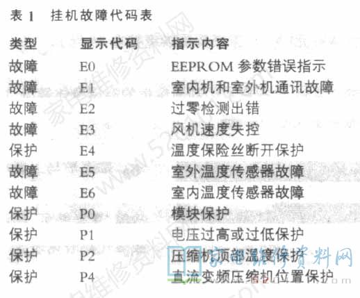

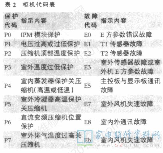

         师傅:P6表示直流变频压缩机位置保护,压缩机转子位置不正确会出现此保护。表1、表2为美的全直流变频机通用故障代码。表1为挂机;表2为柜机,不分型号。

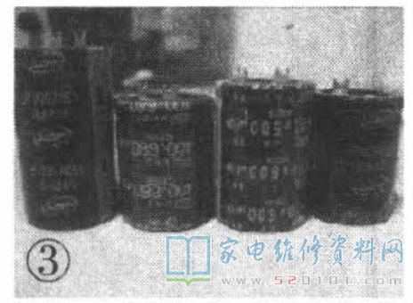

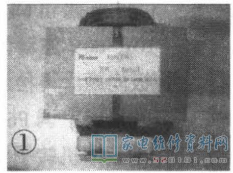

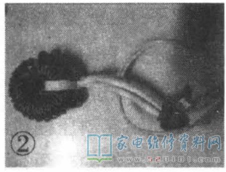

         师傅:维修原则为恢复原厂配件参数。维修时,小张目测压缩机、室外机变频模块电控,盒组件、储能元件电容和电抗等无拆动痕迹(见图1~图3),测量参数也正常。决定是先解决故障代码显示的问题,第一步更换T4(室外机环境温度)传感器,接着排除P6显示使压缩机正常运转,最后抽真空,补充制冷剂和安装四通阀线圈。由于当时温度较低,检测原机传感器阻值为20k左右,故小张更换了一个20k的。我知道这一情况后,告诉小张这是错误的。因为美的空调,无论定频变频、柜机挂机,传感器都是是25°C 10k的负温度系数热敏电阻。只有新款柜机和变频机压缩机排气温度传感器为50k。小张知道后便恢复为25°C 10k的标准传感器。

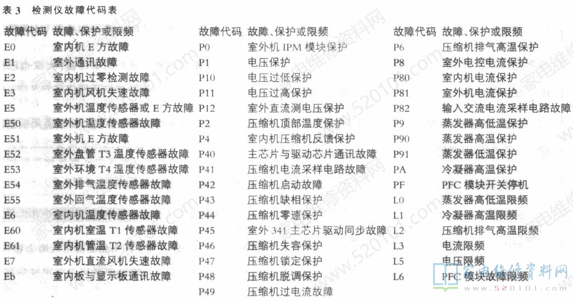

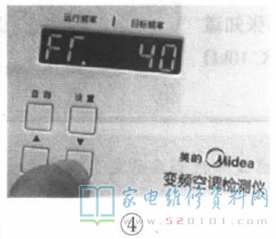

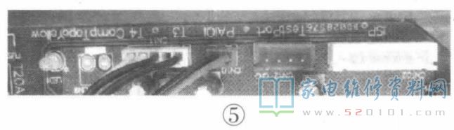

        既然该空调P6压缩机位置保护,自然首先想到的是压缩机转子位置异常。拔下室外机压缩机端子,U、V、W对应,插新压缩机开机试机,故障代码还是P6。插变频空调检测仪(见图4、图5,维修小板专用)也是"P6"(表明压缩机排气温度高),调试强制启动压缩机不成功。
      这个小板有时候确实是个不错的东西,可惜只是美的空调专用,经常维修美的变频机的不妨准备一个应急。有一次变频柜机只吹风,不制热,没有故障显示。插上后马上显示室内机蒸发器管温传感器故障,更换即可。检测仪故障代码表见表3。
