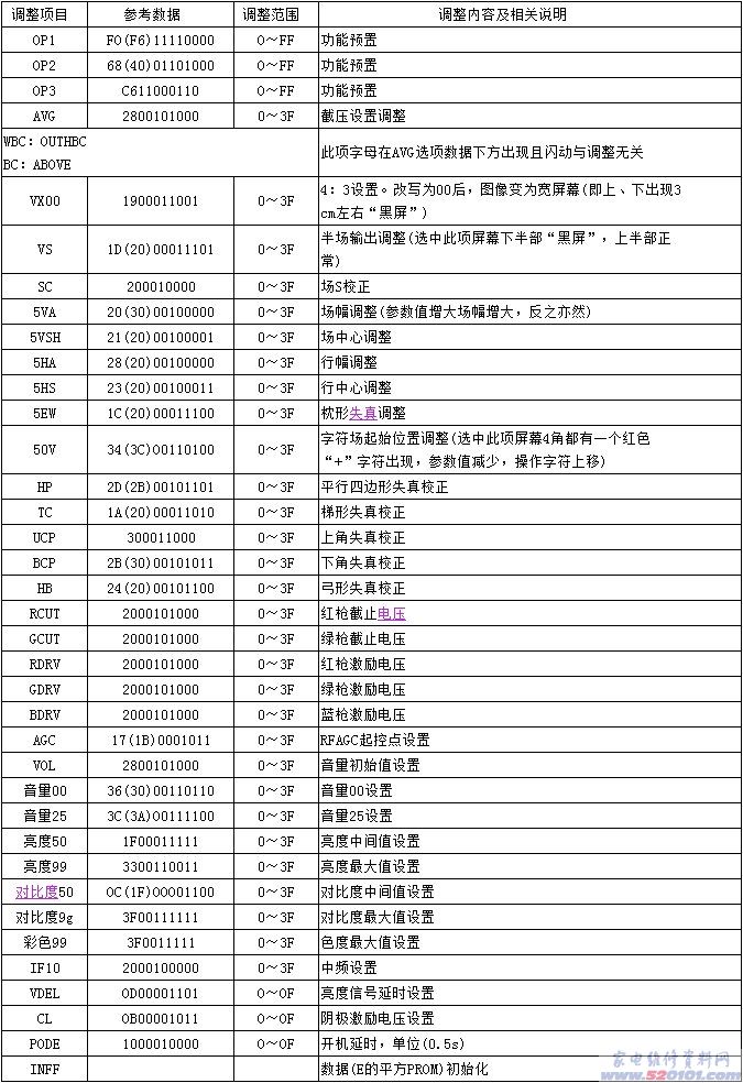

机芯编号: CH-16机芯
微处理器芯片:超级芯片TDA9370
掩膜型号为:CH05T1602/1604/1607:超级芯片TDA9373
掩膜型号为CH05T1606/1608; 超级芯片TDA9383掩膜型号为CH05T1601/1603
所属机型:长虹SF2515A彩电
进入方式:先将电视机的音量调到最小,然后按住遥控器上的静音键不放,接着按电视机上的菜单键,当屏幕显示红色“s”字符时,即表明电视机进入了维修状态。
调节方法及数据 : 此时,屏幕上出现TAB数据表。用遥控器上的节目增/减键选择需要调整的数据项目。项目选定后,可反复按压音量增/减键。对选中项目的数据进行调整。
退出方式 遥控关机即可退出维修状态。
