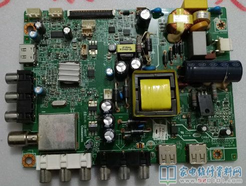

长虹LED32560液晶电视采用的该公司的ZLS42A-P机芯,这款是将电源、背灯驱动、主板控制融合为一体的三合一机芯,(包括电源AC—DC转换、背灯升压调光控制、信号解调处理等功能)。其主芯片为MSTAR(晨星半导体)公司TSUMV59XUS+TPA3110LD2PWPR方案,它是非智能机,无网络接口。
