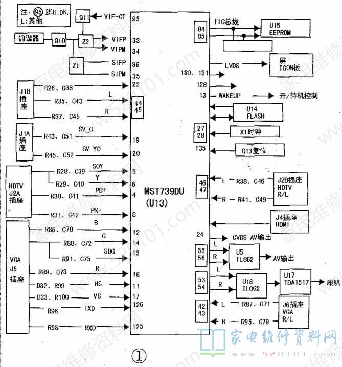

1.机芯概述
        该机芯采用MST739芯片,实现的主要功能:1路RF输入;1路后置AV复合视频输入(26英寸及以上产品有2路,包含1路侧置AV输入),1路S端子视频输入;1路YPbPr色差分量输入;1路VGA输入;1路HDMI数字音视频输入,可支持HDMI1.3标准;从vGA口可以在线程序升级(升级时务必要求开机状态下进行);超低待机功耗,待机时FLASH存储器和EEPROM用户数据存储器处于非工作状态;支持FHD全高清液晶屏。图1是信号处理框图。

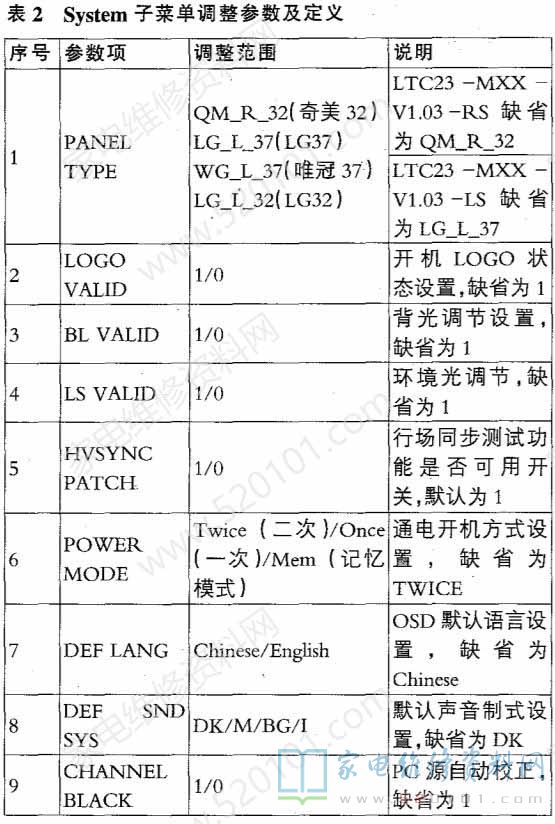

         进入工厂模式方法及调整:使用本机遥控器,切换到主菜单状态下,先静音+菜单+"7217”,进入工厂模式。按"P+/P-"选择调节项目,按“V+/V-"进行调整或进入下级菜单,按菜单键退出当前子菜单而回到总菜单。
        表1为工厂模式调试主菜单调整项目与定义,表2为System子菜单调整参数及定义。

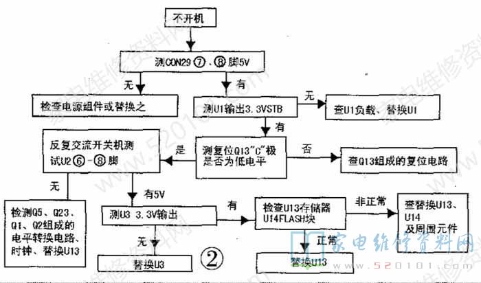

1.不开机故障检修流程(见图2)
