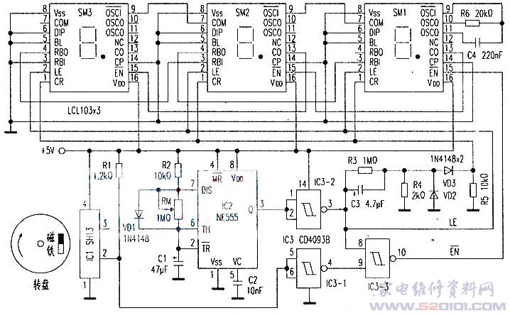

测速电路如附图所示。其电路由霍尔磁传感电路、时基控制电路和计数、译码、显示电路等组成。
  数码管(SM1、SM2、SM3)使用LCL103.它是测速电路的核心元件。LCL103是一种LCD-CMOS型组合器件,集计数、寄存、显示译码、驱动及LCD(液晶)数码管于一体,集成度高,可直接显示出转/秒或转/分。LCL103的CR为复位端;LE寄存器闭锁控制端;RBI、RB0为无效零消隐控制输入、输出端;BL消隐控制端;DIP小数点消隐控制端;COM为液晶背电极;Vss负电源;OSCI、/OSCO、OSCO为振荡输入、输出端;CO为进位输出端;CP和EN为正、负脉冲触发输人端;Vdd为正电源(4V~15V)。
    其外形尺寸为16mmx24mmx8mm(不合引脚),LCD数码管宽为10.8mm。附图采用3位数码管级联,应注意以下几点:(1)时钟脉冲由最低位输入(CP ↑或/EN↓),进位输出信号(CO)接次低位(/EN);(2)液晶显示需要一个50Hz~400Hz、占空比5%的振荡信号(f=1/2.2xR6xC4),级联使用时只需一个振荡器,再从其COM端取出时钟信号接其余数码管OSCI端即可;(3)无效零消隐方法是:使最高位RBI=0,其RBO接次高位RBI,以此类推,最低位RBO悬空开路。
    图中的转盘即待测旋转轮(或运动传送带),传感器Ic1采用SH13型霍尔集成电路。当安装小磁铁的转盘转动时.Ic1感知磁信号并记录下来,经放大和IC3-1(CD4093B)反相,加至与非门IC3-3的⑨脚。IC2使用单时基电路NE555,与R2、RP、VD1、C1组成无稳态多谐振荡顺,振荡周期T=0.693(R2+2RP)C1,可RP调节振荡周期(图示元件参数的振荡频率为在0.05Hz~7Hz范围)。Ic2③脚输出的方泼脉冲经IC3-2反相后分成三路:一路加至数码管LCL103的LE端,使其呈寄存状态:另一路经。R3、C3、R4、R5、VD2、VD3等微分电路.作为复位脉冲加至LCL103的CR端.进行复位清零;第三路加至与非门IC3-3的⑧脚,作计数闸门,Ic2③脚输出低电平时,Ic3-3⑧脚输入高电平,闸门开启,可对⑨脚送人的霍尔检测信号进行计数,寄存、译码、显示。当IC2③脚输出高电平时,Ic3-3⑧脚输人低电平,计数闸门关闭.但数码管LCL103仍呈送数状态(LE端),计数内容送至寄存器.并显示数字。当第二个时基信号到来时,又进行清零.并再次进行计数、寄存、译码、显示。如此反复进行测试。
