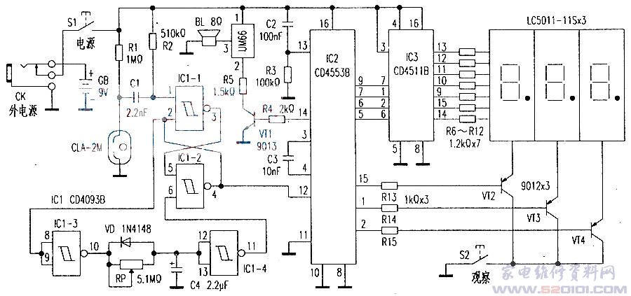

本文介绍的运动计步器,可以帮助散步或跑步的人随时掌握运动量。其主要功能有:(1)利用振动传感器感知散步或跑步状态;(2)设定某一时间单位进行计步;(3)电路具有显示、报警及节电功能。
    该电路原理如附图所示。其电路由振动传感器CLA-2M、IC1-1、IC1-2组成的传感触发电路;IC1-3、IC1-4组成的时间设定电路;IC2、IC3及外围元件组成的计数显示电路及VT1、UM66组成的报警电路四部分构成。CLA-2M为二维振动传感器(外形尺寸9mmx9mmx6mm,灵敏度>0.1g,工作频率0.3Hz~20Hz)。它具有极高的灵敏度.因振动使它输出的低电平脉冲触发Ic1-1、Ic1-2组成的RS触发器,其输出送至计数电路。计数前IC1-2输出高电平,IC1-3输出低电平,C4经导通的钳位二极管’VD放电,IC1-4输出高电平。CLA-2M受振动触发IC1-2输出一个下降沿有效的计数脉冲之后.单稳态电路受低电平触发IC1-3输出高电平.VD反偏截止,RP、C4延时电路启用,调RP可改变单位时间的设定。当暂稳时间结束时Ic1-4输出低电平,使RS触发器翻转初始化,允许新一次计数触发。可见RS触发器的翻转受控于单位时间计数设定电路。
    IC2使用单片BCD计数器(CD4553B),自动复位电路C2、R3使IC2加电初始化,C3为IC2内时钟振荡器的定时电容,(12)脚输入负沿触发计数脉冲,⑨、⑦、⑥、⑤脚输出BCD计数信号,由七段锁存/译码,驱动器IC3(CD4511 B)驱动3位共阴极数码管LC5011-11S的a~g七个笔段,Ic2(15)、①、②脚则输出位驱动信号,使VT2、VT3、VT4分时导通。由3位数码管显示运动计步数值。
    VT1、音乐三极管UM66、扬声器BL等组成超速报警电路.当运动过快时,Ic2的(14)脚输出溢出正脉冲信号,VT1导通.UM66驱动扬声器BL发出音乐声。B5为限流电阻.使UM66获得合适的工作电压(典型值为3V)。
