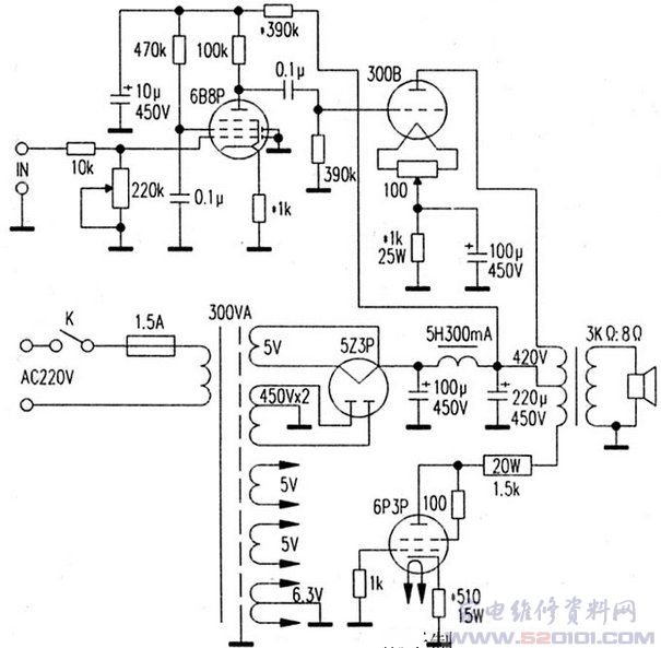

    一、电路原理
    本机电路如图所示,用音频专用五极管6B8P推动直热三极管300B作单端输出,300B屏极连接推挽输出变压器一端,而推挽输出变压器另一端,连接由6P3P组成的直流励磁电路,当300B屏流确定后,再调整6P3P屏流与300B屏流等值,由于两组线圈电流方向相反,产生的直流磁场相互抵消,因此单端直流磁化问题得到解决,从而解决了单端输出变压器必须留有磁隙,使输出变压器电感量减小的问题,实现了用推挽输出变压器制作单端输出机的夙愿。
    目前,高性能推挽输出变压器的频响已达到10Hz-100kHz(-1dB)的范围,将其运用于单端输出机,扩大了传统单端输出变压器的频响范围,其音质音色十分舰丽,令人神往,特别耐听。尽管此法电耗增加,但换来的单端输出宽阔频响十分难得,弥足珍贵。

  电子管6B8P系音频专用二极/五极管,原用于交流收音机作检波和低频电压放大,使用时可将二极管两小屏接地,该管推动力强,胆味浓郁,空气感好。
    300B国产品有曙光、桂光、天津全真等,整流管用南京5Z3P。电阻用大红袍,电解电容用国产天和牌电容器或闪光灯专用电解电容器CD17H等,这类电容电荷转换速率快,对乐曲的动态及力度表现俱佳,耦合电容选用频差传输特性均匀的银膜油浸电容或铜膜油浸电容,如VQ银膜油浸电容等,这类电容上机后,播放人声乐曲音色平衡,有如身临其境之感。
    本机选用的推挽输出变压器系曙光牌50W 6P3P推挽输出变压器,铁芯截面积为30mmx50mm,单端输出阻抗(半臂)为3kΩ∶8Ω,频响为10Hz-100kHz(-1dB)。电源变压器功率在300VA左右,阻流圈为5H300mA。
    三、组装调试
    整机组装无误后,将6B8P阴极电流调节在2.6mA(阴极电压约2.6V),300B阴极电流调节在62mA(阴极电压约68V),随后再将6P3P屏流也调节在62mA,经过一段时间煲机后,复调一次工作点。
