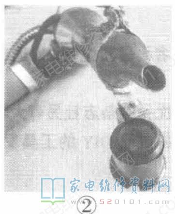

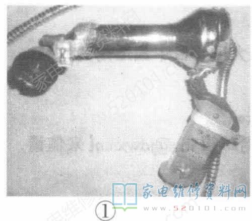

         曾有不少朋友设想过,用廉价的塑料焊枪,改制热风枪,但经过使用证明,效果并不理想。原因是送风量大,热量不足,芯片还未拆下,反倒将芯片周围的小贴片元件吹跑,如果降低风量,就会造成风筒内部过热,熔化风机的塑料支架及风叶。解决此矛盾的唯一方法,就是将加热器与风源分离开。基于此理念,笔者改装了一款经济、实用的“土造"热风枪,使用效果很理想,也已使用了多年。该热风枪可以对电路元件进行拆除、补焊,目前维修中,所能见到的电脑主板、平板电视、手机等,从所有规格贴片芯片及BGA芯片,到各类型的小贴片元件,如贴片电容、电阻、三极管等,并对周围的其他元件无任何不良影响,即使矗立在周围的电解电容也不会掉皮、开裂,也可以无损拆除PCF扁平排线及其插座等,如硬盘接口排线、插座、平板机LVDS排线等。总之,它可以完成日常维修中需要用到热风枪的一切工作环节、场合,而且具有经济、耐用、维护成本很低的特征。一支850热风枪加热芯,20多元,若“土造"热风枪加热丝断了,一接即可。即使换只新的加热芯,也只有3元多。850系列热风枪,采用振动式膜片气泵送风,需要经常更换橡胶膜片,而该枪则免予。并且坚固、便于携带,配接简单、易得风源。很适合在城市、农村上门维修使用,也适合维修店使用。工具最前端侧面,装有4倍微型放大镜,操作时借助放大镜,可以清晰看到焊锡的熔化状况及焊接状态,便于正确、及时掌控焊接作业的最佳时机。

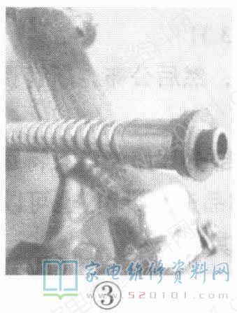

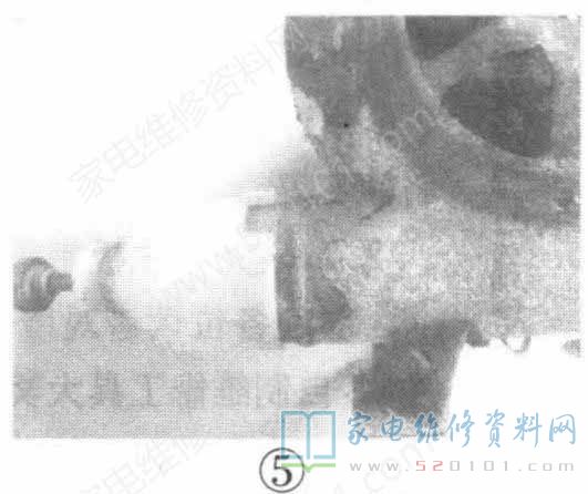

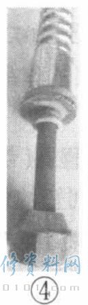

        原材料及加工过程简介:购买一支750W塑料焊枪,拆除后部的送风电机及外壳。用铁皮做一个圆形带三个小耳朵的盖板,小耳朵钻孔,弯折90°后,钻孔固定到前部的风筒外壳上,形成一个基本封闭的空间,圆形盖板中间,钻6mm的孔,用6mm铜管弯成90°流线直角,弯折的中间焊接到圆形盖板的圆孔上。一端作为导风管接口;另一端伸入内部加热器作为送风口。外部导风管用一根报废的淋浴器导水管即可,该导水管外皮套有铝制蛇皮管,耐磨不怕烫。前风筒与原塑料焊枪的把手连接,可用8mm报废的冰箱铝管,先弯成U形,再弯成图片中形状,在其尾部打扁并钻孔,固定到风筒上。风源配接口,用6mm铜管加纳子,可接入压机高压接口送风,作为店铺固定风源使用。用老航天冰箱的启动电容固定圆形塑料壳,截取一半,中间钻一6mm圆孔,用热熔胶焊接一段铜管 ,可以配接农村做饭用的鼓风机,作为农村上门风源,还可配接冷、暖两吹风机,将其置于冷风挡时,作为城市上门维修风源。其他部位改制方法,参看图片。
        图1为热风枪全貌示意图,图2为热风枪出口及放大镜示意图,图3为送风管外部接口示意图,图4为与压机连接的铜管及纳子示意图,图5为与鼓风机连接示意图。
